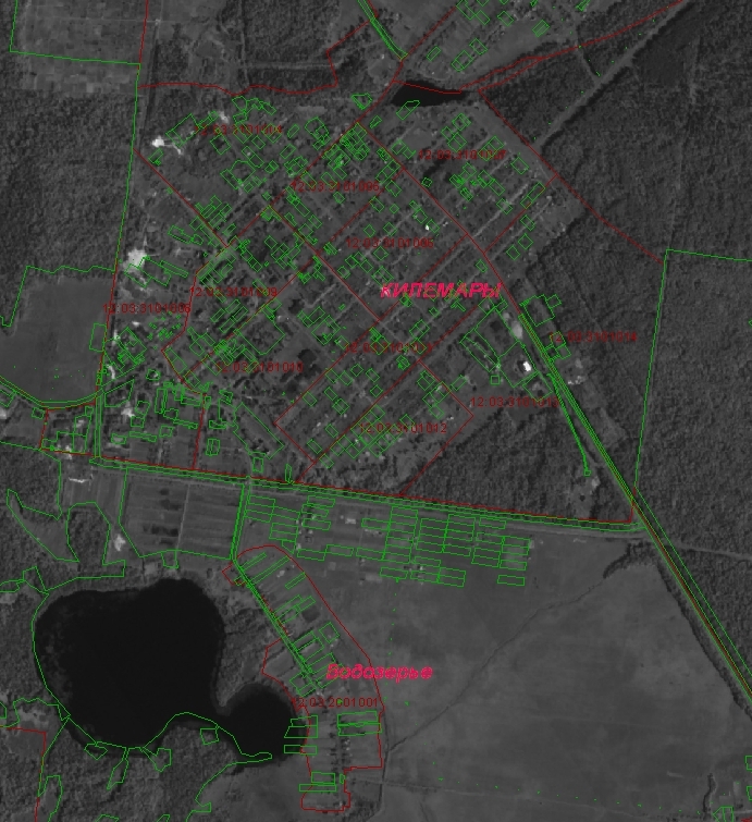

Пример без смещения Росреестра и Роскосмоса. Республика Марий Эл, пгт. Килемары. По Марийской много багов в кадастровоом зонировании. Тот факт что нужно пересматривать границы кадастровых кварталов населенных пунктов - это беспорно по данному региону.
бурым - квартала, зеленым - земельные участки
