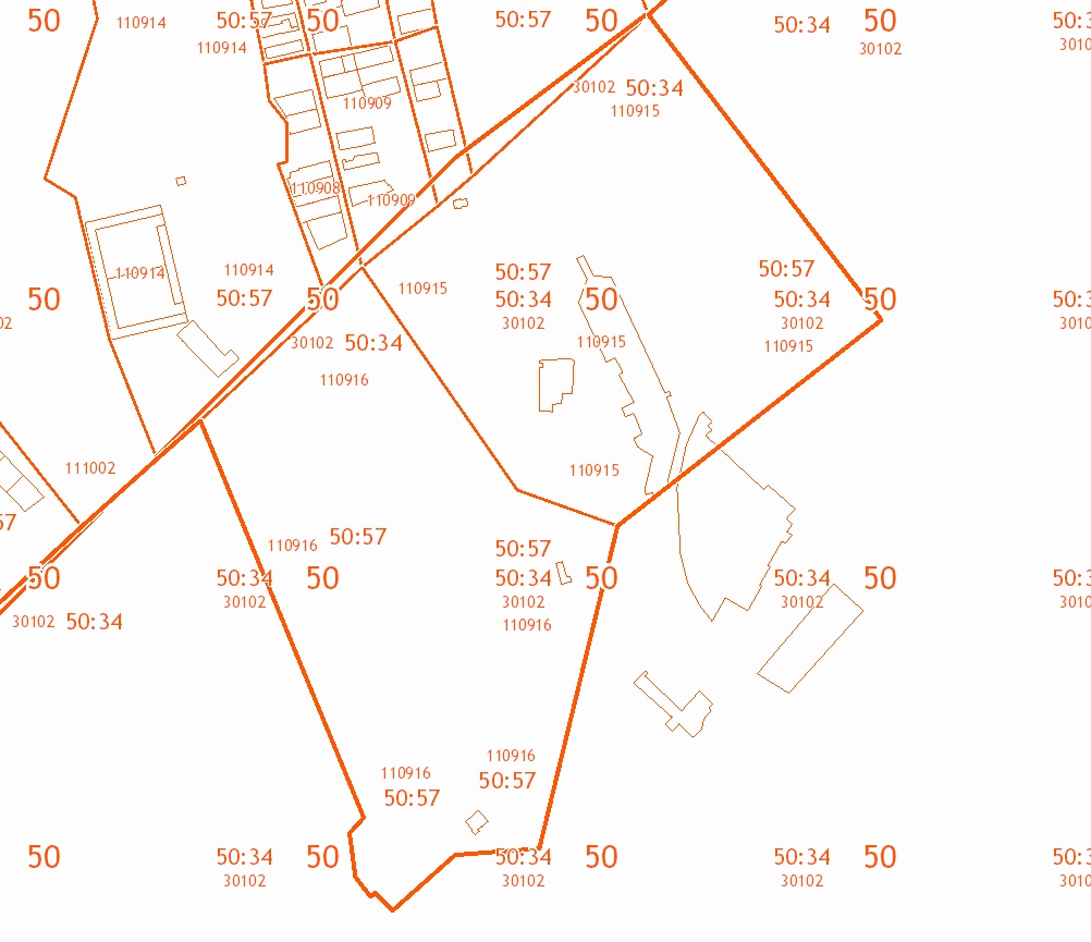

По поводу размещения номеров, в оригинале они размещаются на месте центроидов полигонов и по краям для полигонам, попадающим частично в окно карты..., в SASPlanet - они размещены "квадратно-гнездовым" способом, что перегружает изображение...

Adon73 писал(а):По поводу размещения номеров, в оригинале они размещаются на месте центроидов полигонов и по краям для полигонам, попадающим частично в окно карты..., в SASPlanet - они размещены "квадратно-гнездовым" способом, что перегружает изображение...
Программа скачивает файлы .png, то есть готовые изображения, и ничего с ними не делает, то есть не добавляет и не удаляет оттуда ничего. Может быть, на родном сайте уже другие изображения? Приведите ссылку на то место, где Вы смотрите на родном сайте.

Отличия в размещении надписей видно на приведенных примерах (для примера взял район юго-восточной части Коломны (там еще кадастровая ошибка, границы города и района перекрываются)
на сайте Росреестра:
.zip
на Росреестре
из программы SASPlanet:
сохранено в SASPlanet

Adon73 писал(а):Отличия в размещении надписей видно на приведенных примерах
Примеры ничего не говорят о том, с каких URL были скачаны эти изображения. А без этого ни проверить, ни поправить...

Ну вот, теперь стало понятно. Границы кадастровых участков с сервиса http://projectserver.dataplus.ru представляют собой не тайлы, а собранные на сервере картинки png размером 906х732 пикселя, причём при изменении масштаба размеры картинки остаются неизменными. Получается, что только сама карта с надписями (гибрид) берутся с того же источника, что и в SAS.Планете, а вот красные границы и цифры - с другого. Адрес запроса этих картинок примерно такой: http://projectserver.dataplus.ru/ArcGIS ... 69&f=image
Скорей всего не удастся применить эти изображения в программе по причине несоответствия форматов.
