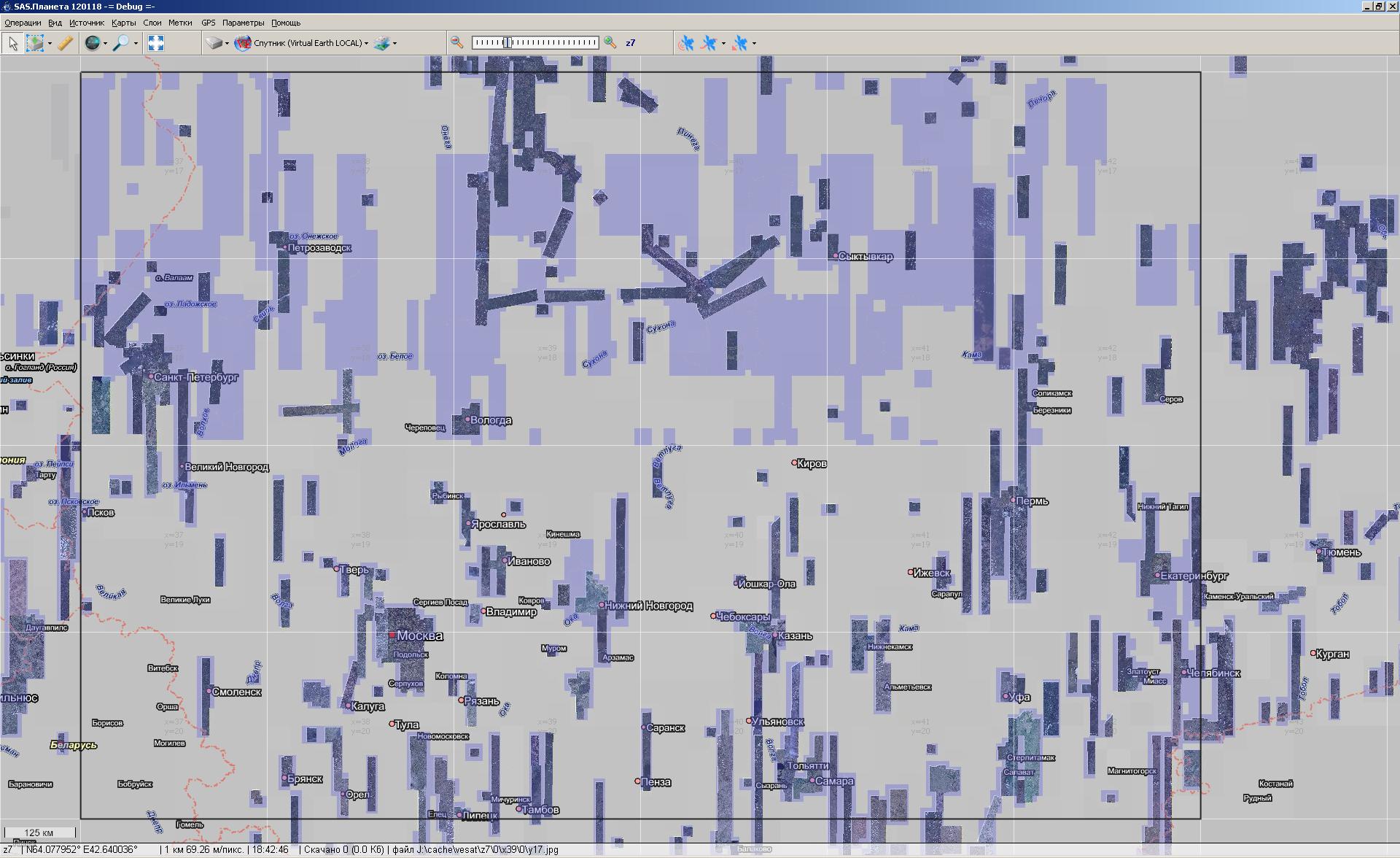

В подробностях - не прога, а собственно сас качает (областями, в которые умещается целое число тайлов 7-го зума бинга). Качается дата снимка с бинга. Дата привязана к тайлам. Для скорости карта строится для 12-го зума. Сие основано на предположении, что хоть один квадрат на 12-м зуме любой снимок покрывает. Так как на 12-м зуме тайлы ландсатовские, приходится тыкаться на 15-й зум по некоторому алгоритму.
По ходу всего этого даты для тайлов кладутся в СУБД (качание идёт через перловый прокси, он и кладёт данные в БД, сас собственно сами даты тайлов даже и не видит, ему прокси отдаёт png разного цвета прозрачности).
В итоге - карта дат тайлов с бинга строится слоем (легко сравнить существующие снимки и новые даже визуально, ща приаттачу картинку).
Минимальное "зерно" соответствует квадрату на 12-м зуме.
Если закрашено - значит в квадрате совершенно точно есть хотя бы один тайл на 15-м зуме с подробным снимком.
Если не закрашено - значит снимка нет. НО в принципе может быть и есть тайлы с подробными снимками где-то на границе квадрата (алгоритм с небольшой погрешностью, возможны "граничные эффекты" ради ускорения работы).
Получение точных границ снимков в задачу этого метода не входит (хотя если запросы делать по какому-нибудь 18-му зуму, оно и получится).
В принципе выигрыш по времени по сравнению с "тупо закачать всё на 15-м зуме" не столь большой, как хотелось бы, сервер даты отдаёт медленнее чем тайлы. Но изначально как раз именно даты снимков были целью, так что такая "карта заполнения" - по большому счёту тоже побочный продукт.
Полную картину по России и соседям-друзьям (раз уж такое обновление приличное) сделаю без вопросов. Только подождать придётся.
зы. на картинке уже несколько новых снимков по пермской области обновлены, так что снимки смотрите по своим данным.

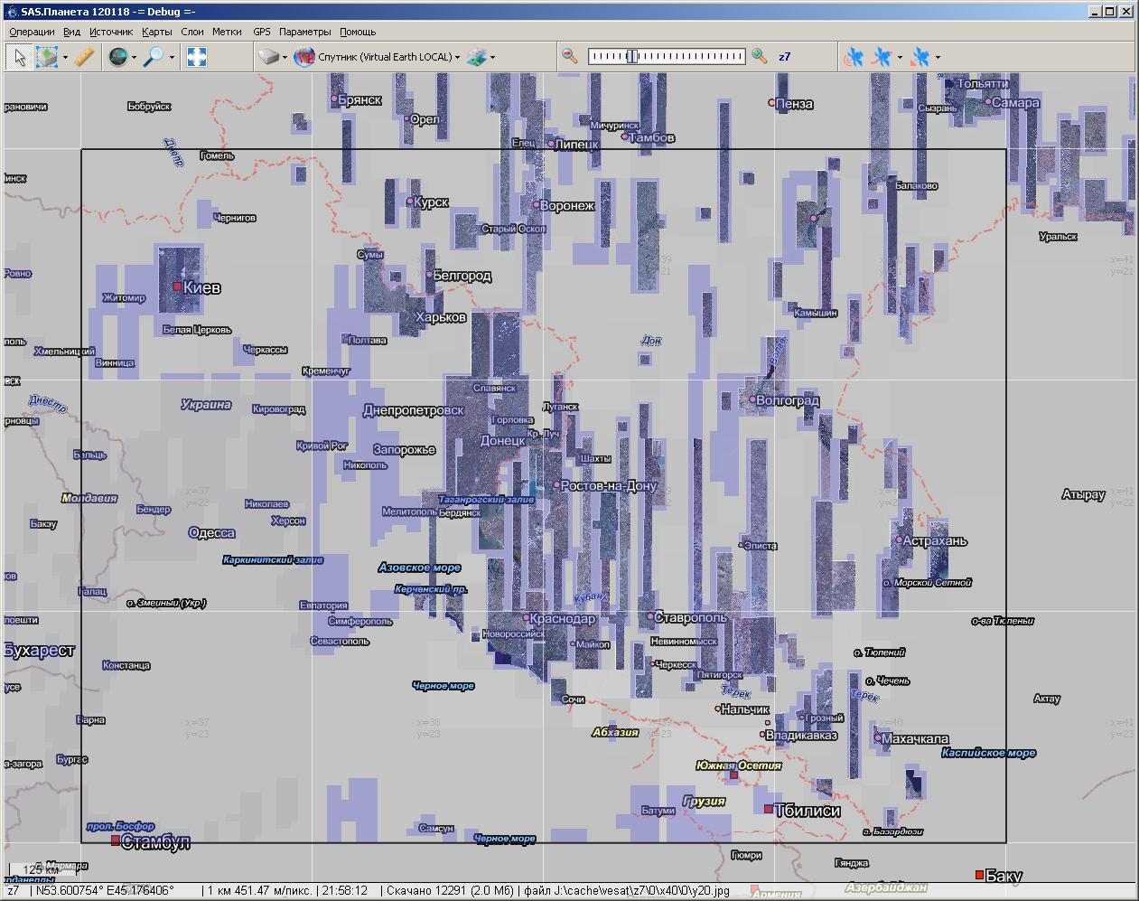

а ЮФО так же можно показать?

garl писал(а):а ЮФО так же можно показать?
Да легко (если Ю - южный).
На картинке часть выделенной области не прокачана бингом - центр и запад украины - поэтому косяк саса с отображением полупрозрачных png поверх отсутствия тайлов.
Соответственно в этих областях выглядит как разные оттенки серого.

Сообщение Takuto » 10 фев 2012, 11:24
Можно показать обновления по Калужской области?
Заранее спасибо.
Добавление:
Если я правильно понимаю обзорную картинку - наличие снимков показано синей заливкой. Где она совпадает со снимком - это старые снимки. Где только заливка без снимка - там было обновление. Все так?
Если да, то Калужская область в пролете :(

Сообщение vasketsov » 10 фев 2012, 12:35
Takuto писал(а):Если я правильно понимаю обзорную картинку - наличие снимков показано синей заливкой
Да. Или оттенком серого, если нет тайла.
Takuto писал(а):Где она совпадает со снимком - это старые снимки
Неверно. Там может быть и новый снимок в примерных границах старого. Заливка определяет наличие подробного покрытия. В этом смысле для Краснодарского края бессмысленно туда смотреть, там и так всё закрашено было и очевидно будет. В этом смысле, не имея под рукой реальных дат, удобнее пользоваться сервисом http://mvexel.dev.openstreetmap.org/bing/, он просто дату покажет.
Takuto писал(а):Где только заливка без снимка - там было обновление
Это значит у меня там нет снимка в моём личном кэше. По центральным областям ЕЧР и уралу выкачивал все снимки, по югу уже не все. Так что смотреть надо по своему кэшу снимков.
