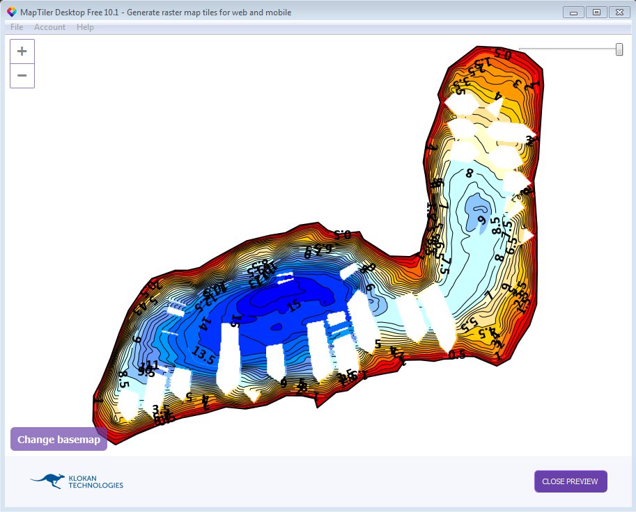

Обсуждалось на русфишинге где-то весной 2017 г., когда и появилась версия рифа 2.0. Там помнится и скрины выкладывались с красивым затенением глубины "аля 3D", говорилось и об одновременном импорте карты глубин вместе со спутниковой подложкой - я у пары форумчан для знакомства с mbtiles попросил скинуть мне куски карт. Возможно, что можно и отдельно карту глубин импортировать без спутниковой подложки - не знаю. Однако думаю, что растровая карта глубин в формате mbtiles будет уже много весить, и как-бы Альпин не стал бы с ней подтормаживать...

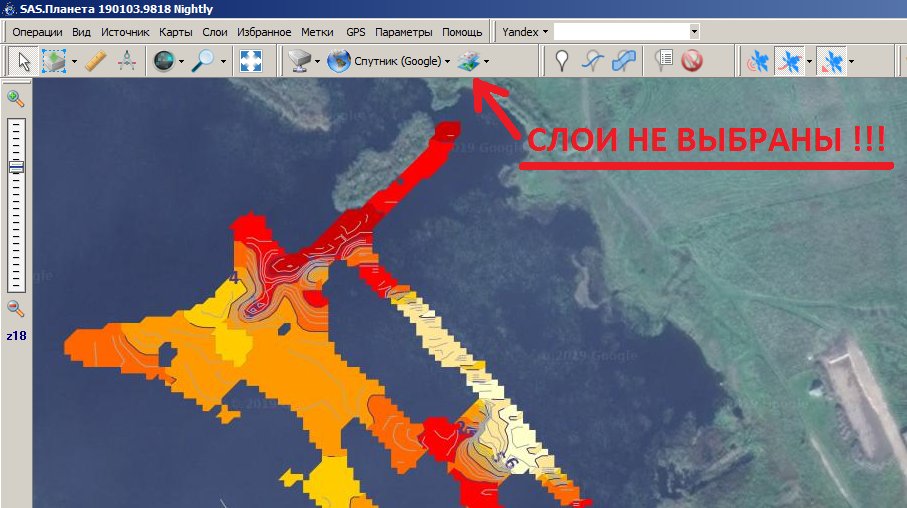

Со вторым этапом (SAS.planet -> Garmin .IMG) возникло 2 проблемы:
1) Карты ReefMaster не видны в процессе экспорта в гарминовский IMG
2) В процессе экспорта нельзя склеивать разные карты/слои. Например, наложить рифмастеровские карты на спутник гугла.
Похоже, первая проблема связана с тем, что на экспорт не предлагаются слои, только карты!
Решение: нужно временно в файле настроек карты/слоя params.txt (например, Maps\sas.maps\ReefMaster.zmp\params.txt) поменять параметр asLayer=1 на asLayer=0

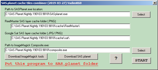

Для решения второй проблемы пришлось писать собственную прогу и задействовать утилиту Composite из набора инструментов для работы с изображениями ImageMagick
Утилита для накладывания одного слоя на другой
Программа при помощи утилиты последовательно накладывает тайлы первого слоя (ReefMaster) на соответствующие тайлы второго слоя (Google Sat).
Результирующий тайл замещает тайл второго слоя. Поэтому рекомедуется предварительно бакапить КЭШ второго слоя!
Как пользоваться программой:
Создать первый слой (Reefmaster -- подробности в этом сообщении).
В SAS.planet кэшировать второй слой:
1) Выбрать карту, например, "Спутник (Google)"
2) Выделить нужный участок карты.
3) Скачать/закэшировать этот участок ("Операции с выделенной областью" > Вкладка "Загрузить"). Масштабы выбрать вплоть до 20 зума.
Скачать архив с программой TileCombiner.7z.
Распаковать содержимое архива в папку программы SAS.planet.
Запустить TileCombiner.exe
(при необходимости прописать все пути до папок, содержащих кэш карт, и путь до файла Composite.exe)
Нажать кнопку [START].
Программа создаст пакетный файл composite.exe.bat и запустит его.
В резутьтате ВСЕ тайлы первого слоя будут наложены на соответствующие тайлы второго слоя !!!
Далее в SAS.planet можно выделять нужный участок карты и экспортировать его в нужный формат.
пример наложения кастомного слоя ReefMaster на Google Sat
Естественно, склеивать можно не только упомянутые карты, но и другие.
Главное:
1) чтобы тайлы первого слоя были в формате .PNG (с прозрачностью).
2) чтобы параметры projection= , sradiusa= , sradiusb= из файлов params.txt обоих слоёв совпадали!
3) не забыть скэшировать ОБА слоя до нужного зума.
Например, можно попробовать наложить Росреестр на спутник Bing'а.
Скачать TileCombiner.7z (4Mb)

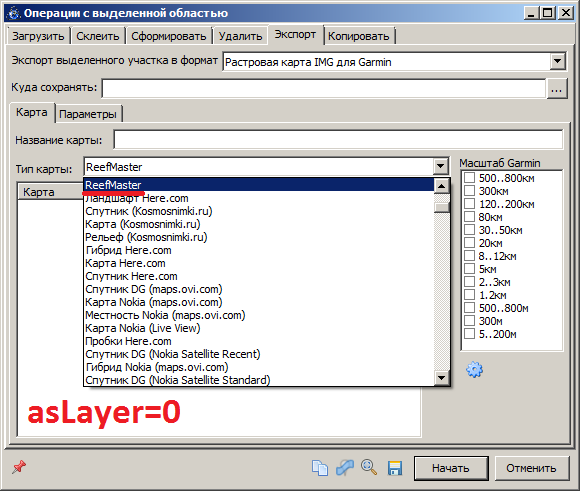

ЗЫ: Ещё раз напоминаю: для того, чтобы экспортировать этот слой (например, в растровые карты Garmin), необходимо в params.txt временно изменить asLayer=1 (слой) на asLayer=0 (карта).
Иначе вы не увидите ReefMaster среди карт, доступных для экспорта!
По завершении экспорта верните обратно: asLayer=0 -> 1

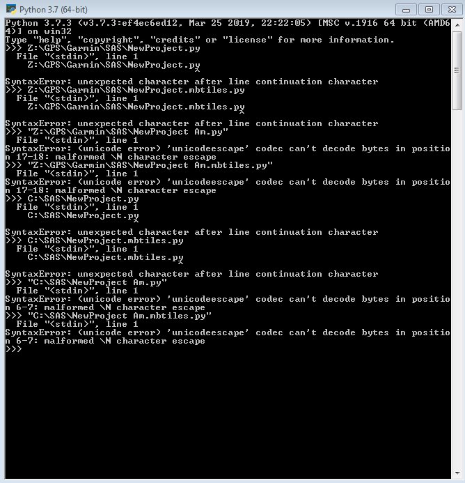

Приветстую всех. У меня скрипт не разбирает .mbtiles ну ни в какую. Питоны разные и х32, и х64, и старые, и новые. Имена и латиницей, и кириллицей. Пути самые разные, и в корне системы
W7x64, RM 2.0
Помогите, кто чем может, люди добрые.
v207
Сообщения: 8
Зарегистрирован: 06 апр 2019, 03:28
Re: ReefMaster
Сообщение VadimK60 » 09 июл 2019, 21:08
У меня такое впечатление, что питону не нравится ваш .PY файл в уникоде (UTF8)...
Архив из этого сообщения пробовали качнуть ?
Там есть готовый скрипт.
