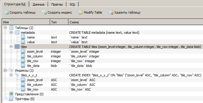

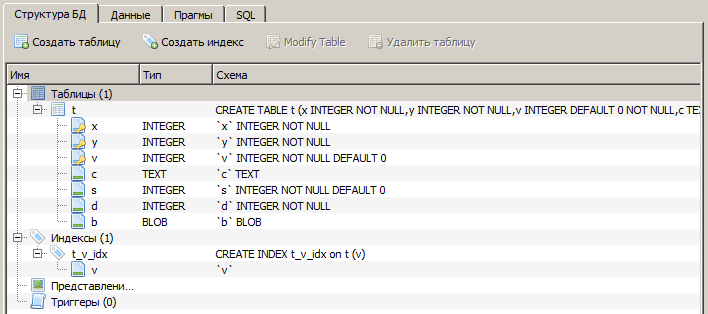

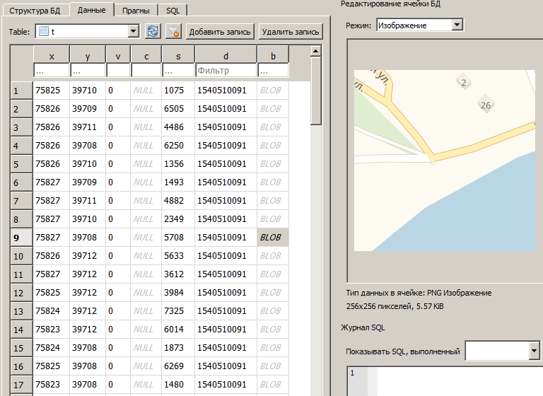

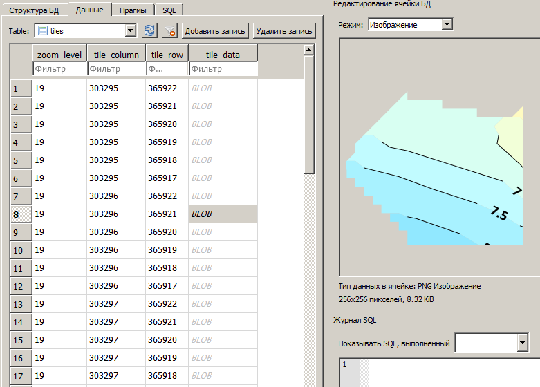

1. Поддержка MBTiles есть не в SAS.planet, как я ошибочно написал выше, а в SACS.planet, которая с 2015 года не развивается.
2. Формат кэша MBtiles.sqlitedb в SACS.planet имеет мало общего с файлом MBTiles от ReefMaster2. Причём если у последнего всё предельно ясно (z,x,y,картинка), то в кэше MBTiles от SACS слишком много всего навёрнуто, мягко говоря. :o
Поэтому на данный момент можно констатировать, что просто так файл MBTiles от ReefMaster2 подсунуть в качестве кэша SAS.planet невозможно... :(
SACS.planet MBtiles.sqlitedb - Данные
ReefMaster2 MBtiles - Данные
SACS.planet MBtiles.sqlitedb - Структура БД
ReefMaster2 MBtiles - Структура БД

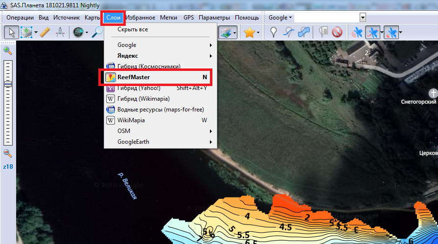

Запускаем SASPlanet.exe, переходим в меню Слои > ReefMaster любуемся своей картой глубин, наложенной на спутниковую карту от Google|Yandex|Bing ...
