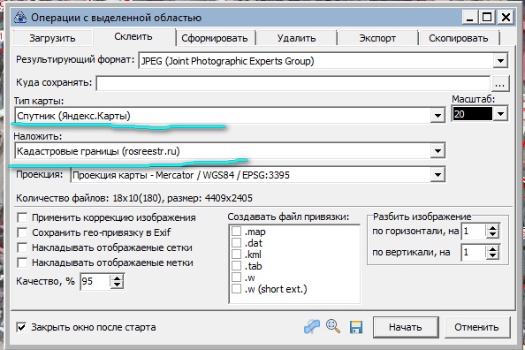

Приветствую! Подскажите как склеть яндекс карту и слои - росреестр - кадастровые границы. Загружаю карту в формате 20. Потом перехожу на склеить также ставлю 20 и он сохраняет только карту без слоя, но при этом, если я не меняю масштаб с 17 (базовый) на 20, тогда склеивает. Ошибка?

Dmitry123 писал(а):Загружаю карту в формате 20. Потом перехожу на склеить также ставлю 20 и он сохраняет только карту без слоя
ну да, разЬве не так должно быть? загружаете только карту в z20, склеиваете только карту в z20 и получаете только карту в z20 без слоя
если же хотите карту с наложенным слоем, то и загружайте и карту, и слой в том зуме, в котором склеивать будете

Сообщение TSA » 18 фев 2015, 13:00
Dmitry123 писал(а):Приветствую! Подскажите как склеть яндекс карту и слои - росреестр - кадастровые границы. Загружаю карту в формате 20. Потом перехожу на склеить также ставлю 20 и он сохраняет только карту без слоя, но при этом, если я не меняю масштаб с 17 (базовый) на 20, тогда склеивает. Ошибка?
1.качать нужно оба в 20 (яндекс и росреестр)
2.при склейке выбирай как на рисунке
