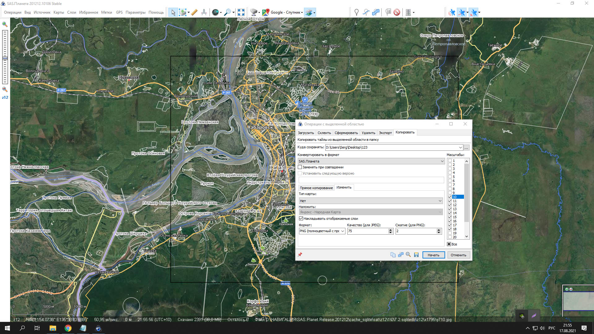

Сообщение kooldima » 17 авг 2021, 09:51
прощу помощи.
около 2 лет назад упаковал кэш для sas4android из нескольких векторных слоев росреестра (участки, окс, зоны).
помнится что использовал какую то программу чтобы сначала создать один слой и множества, а зачем экспортировал в sas4android.
сейчас надо сознать новую версию, а как делал не помню.
помогите!
kooldima
Сообщения: 5
Зарегистрирован: 01 дек 2011, 15:33
Re: SAS.Планета/экспорт/упакованный кэш для SAS4Android
Сообщение ingener » 17 авг 2021, 16:32
kooldima писал(а):прощу помощи.
помогите!
kooldima, все делается в "Операции с выделенной областью" через вкладку "Копировать":
- открываете все нужные, уже загруженные, слои,
- делаете выделение, выбираете вкладку "Копировать", в ней - "Изменить",
- в окне "Тип карты" - Нет,
- в окне "Наложить" - по барабану, можно оставить "Нет",
- ставите галку в чекбоксе "Накладывать отображаемые слои"
- "Формат" - "PNG (полноцветный с прозрачностью)",
- отмечаете нужные масштабы,
- куда сохранять и название этого сборного пользовательского слоя.
- Начать....
Если используете паковщик от v_max - то напрямую пакуете эту папку с кэшем,
Если пакуете в SAS.Планете - придется создать zmp под этот новый пользовательский слой. Причем если нужно выставить какой-нибудь слой над остальными - используйте параметр
LayerZOrder=1, а на других соответственно "2", "3" и т.д.
Пример сборки слоев Яндекса гибрид и Народная, с Wikimapia - растровая:
kooldima (18 авг 2021, 10:26)
