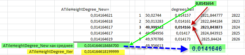

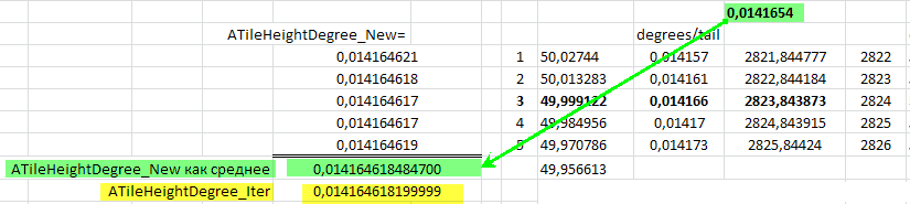

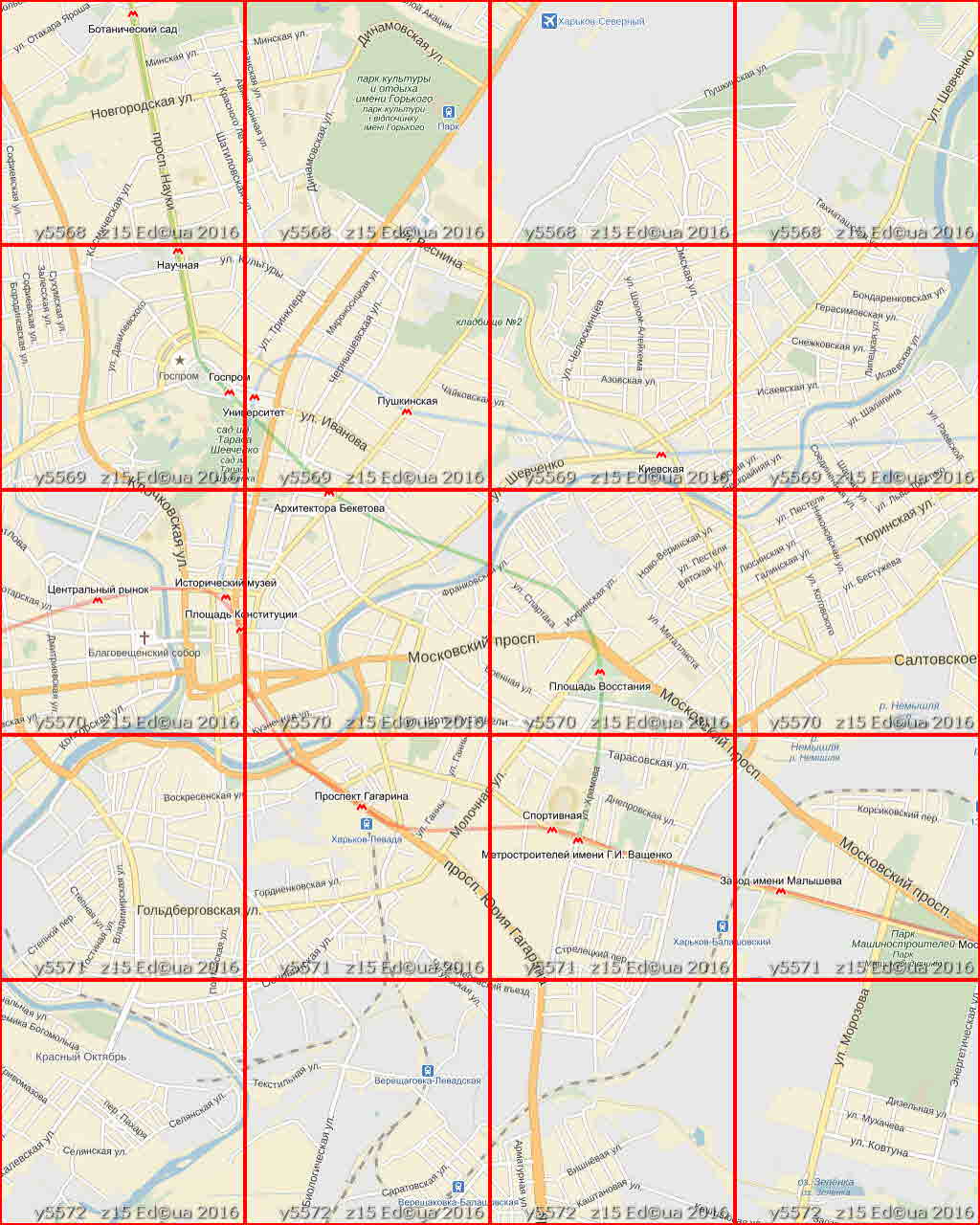

Допустим выделенная область 5тайлов в высоту 4 в ширину уровня z15. На данный момент имеем следующее.
область выделения:
30 тайлов (при выделенных 5х4=20), из которых верхний левый выкроен так :
и соответственно
Number of tiles in first block: 30
Width of tile in degree: 0,0219727
Height of tiles in degree: 0,0141654
И по "
2. Для произвольно взятой точки с координатами ALon, ALat и для "мира", разрешение тайлов которого равно ATileWidthDegree и ATileHeightDegree координаты тайлов считаются вот так:
AX := (ALon + 180) / ATileWidthDegree;
AY := (-ALat + 90) / ATileHeightDegree;"
то , скажем если привязываться к середине области выделения, для координаты ALat оригинальных тайлов меркатор из середины области выделения в данной выделенки получается что AY := 2823,843873 (при Height of tiles in degree:0,0141654).
Округляем результат до ближайшего целого (тут 2824) и обратным вычислением находим ATileHeightDegree_New, при котором нарезка совпадет с существующим меркатором. ATileHeightDegree_New := (-ALat + 90) / 2824 => ATileHeightDegree_New :=0,014164617
На этом можна было б и остановится.
Но у нас в выделенной области 5 тайлов в высоту, и лучший результат будет если для каждого ряда тайлов определится своя ATileHeightDegree_New, а конечный результат как среднее арифметическое этих ATileHeightDegree_New.
Сам результат довольно таки хорош и для сравнения с результатом, полученным итерациею с условиями допуска расхождения 1 пиксель на 16 тайлов, представлен на картинке.

* -Но почему же небольшой сдвиг? Расчетный номер тайла в моем примере 2824, это на порядок больше количества пикселов в тайле. То есть пока у нас в тайле произойдут изменения, которые затронут один пиксел (1/256), как ни парадоксально, мы фактически можем сдвинуть сетку более чем на 10 тайлов (2824/256) , а это не есть небольшой сдвиг.
** - Вот тайлы из кеша SAS, у каждого из них есть внутренняя красная рамка, такой себе удобный, визуальный маркер границ оригинальных тайлов:

На мой взгляд в этом примере без всяких дополнительных операций тайлы из кеша SAS "безболезненно" можно записать в RMP.

Делал по разному, в этом случае уже не помню. Но уже очередные границы тайлов раскрасил в разные цвета.

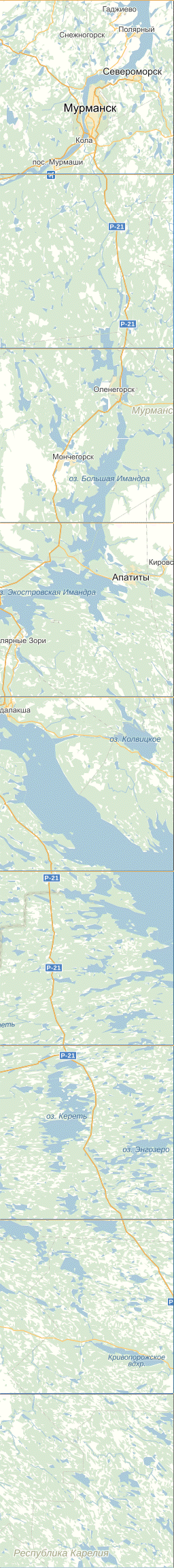

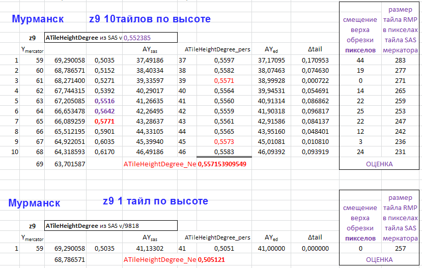

Сначала о Мурманске в z9
Выделенка 10 тайлов
Результаты, картинка расчетов с оценками
Уже на начальном этапе теста ясно, что для z9 для 10-ть тайлов в высоту на широте Мурманска дела "повна торба"( в смысле дрянь).
Но если очень нужно(хотя для этих масштабов для навигатора хватает векторных карт), то по одному тайлу в полоске всегда пожалуйста....или задействовать один из двух ныне существующих вариантов экспорта.
Вообще вопрос точности как то должны пересекаться с моментами целесообразности, при выполнения заказа у вас же было предложение-вопрос а не убрать ли возможность экспорта из слоев там числом ниже 7.
С другой стороны заказчик остановился на фиксированном к-стве тайлов в высоту 128, и я вот сейчас не помню на z14, или z13 меня лично точность в двух местах тестовой карты в 128 тайлов в высоту не устраивала.
zed писал(а):
Draude писал(а):только хотел показать один из простых способов нахождения нужного ATileHeightDegree
Ну да, только чем сильнее ваше отклонение от стандартного значения, тем более неравномерными будут трансформации тайлов. Сейчас есть виртуальный экватор по центру выделенной области, которому соответствует ATileHeightDegree и трансформации от него расходятся равномерно вверх (сжатие) и вниз (растяжение). Вычисляя же своё "удобное" разрешение, вы сдвигаете экватор вверх или вниз или даже устанавливая его в самый верх так, что трансформация будет идти с нарастанием только вниз и самая последняя строка тайлов подвергнется максимальному искажению. Это в случае, если сохранять точность привязки и трансформировать растр. Если же на точность наплевать (см. ниже), то координаты будут уезжать чёрти-куда и тем сильнее, чем они дальше будут от этого виртуального экватора....
А дело в том, что мое удобное разрешение при z15 отличается от ATileHeightDegree SAS в коем знаке а виртуальный экватор удобного разрешения для z15 находится в непосредственной близи с виртуальным экватором от SAS.
см. картинку
Далее, в SAS (вы писали) сейчас ATileHeightDegree берется как усредненное разрешение всех тайлов (простое), но я не уверен, что функция есть линейная, ибо если вы (скажем из моего примера) выделите три тайла, с тем же центральным, то получите несколько иное ATileHeightDegree (чем в предыдущей выделенке пять тайлов с центральными теми тремя тайлами). 0,0141654 против 0,0141657

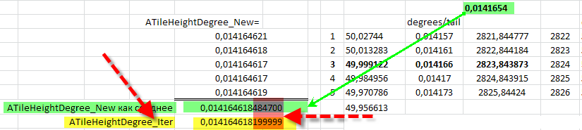

И если
то:
1. В общем случае принципиальной разницы нет между ATileHeightDegree = 0,0141654 и ATileHeightDegree_New = 0,014164617.
При вычислении ATileHeightDegree_New (удобного) даже не меняется нумерация тайлов сетки от ATileHeightDegree. А вот точность с ATileHeightDegree_New повышается по определению.
я понимаю, что в случае ATileHeightDegree точность "доганяется" последующей трансформацией. Но ведь эта операция в существующем алгоритме уже второй этап, которого в прямом экспорте физически не существует. С другой стороны для варианта с трансформацией (не прямой экспорт) с ATileHeightDegree_New результат будет отнюдь не хуже.
2. Точность с ATileHeightDegree_New будет лучше чем с ATileHeightDegree.
Когда мы выделяем область в меркаторе, для экспорта в растрформат
кстати
"... чтоб изобразить на своем экране (девайса) картинку в равенстве по высоте и ширине в пересчете метров на пиксель."
и если в какойто области карты разрешение м/пиксель по высоте не будет соответствовать разрешению м/пиксель по ширене то магелан в лучшем случае будет обратно трансформировать растр а вхудшем вообще "лажать"
мерная линейка 3.2 км вписалась в сетку 2км
то почему мы должны брать среднее (по градусах) разрешение всех тайлов? Мы же выделяем меркатор. А широта середины(по вертикали) выделенной области этого меркатора в общем случае никак не совпадает с средним значением широты (то есть с серединой в проекции LL) этой же выделенной области.
В приведеном выше примере (уровень z15, 5 тайлов...) разница между средним значением широты выделенной области (49,9920265
) и широтой середины высоты (49,992039) этой области меркатор составляет 0,0000125000 градуса (или 0,226пиксела)
Если задаться вопросом, а если взять и выделить чуть, чуть иначе область.
Давайте попробуем перевыделить область так, чтоб "попасть" в мое "удобное" значение ATileHeightDegree_new.
Простое вычисление в моем примере дает следующий результат.
Для того, чтобы ATileHeightDegree от SAS (изначально оно 0,0141654000) совпало с моим удобным ATileHeightDegree_New (0,0141646185) мы должны верх выделенной области(50,02744 град) сместить вниз на 0,000003908°. Или же поднять нижнюю границу выделенной области на те же 0,000003908°.
Что такое 0,000003908° для тайла уровня z15 на широте 50°?
Это всего то 0,07 пиксела !
3.То есть изначальная выделенная область (с ATileHeightDegree от SAS 0,0141654000) и новая область ( с моим удобным ATileHeightDegree_new 0,0141646185) пиксельно равны.
То что же нам мешает? Привязка ATileHeightDegree к усредненному арифметическому разрешению всех выделенных тайлов? (допишу мысли потом, спешу на работу)

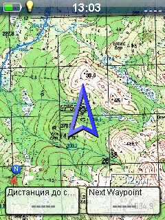

В зависимости от того, что же в конечном итоге нужно (или лучше) для Магеллана в растровой карте, разрешение в градусах (°/pixl) или разрешение в m/pixl , то можно собирать rmp с этим учетом.
По какому критерию идет автоматическое отображение/ не отображение растра (от какого то значения в °/pixl или от какого-то значения в m/pixl) единодушного мнения у продвинутых пользователей магелланов нет.
Постоянное по сути и вот собственно последнее утверждение от Paganel
в Магеллане… … уровни отображения слоев не задаются, а вычисляются из реального масштаба (градус на пиксель).
Более подробно об отличиях алгоритмов отображения и управления картами мы тут уже говорили (или может в тревеле). Но если надо, я повторю.
Последнее же утверждение Лунячека (заказчика фишки экспорта RMP в SAS Планете)
У Магеллана за всё отвечает единственный параметр - разрешение карты в метрах на пиксель.
В случае Paganel при достаточно длинном по вертикале одноуровневом rmp (а это сей час в SAS непроблема, слой до 128 тайлов под одно градусное разрешение ) растр на дисплее девайса не должен пропадать на одном масштабе вдоль всего rmp ( что как то не вяжется, ибо сам масштаб отображения Магеллана отнюдь не в °/pixl)
В случае Лунячека вроде более логично, но тогда при достаточно длинном вертикальном слое с постоянным ATileHeightDegree при просмотре на одном масштабе прибора мы должны наблюдать пропадание изображения растра . (скажем z15 от г. Нижний-Новгород и вниз до г. Холм, а смотреть в приборе на 800м).
Я это наблюдаю в VP на ПК. Тоесть разобраться как бы не проблема и давно пора бы уже.
4.Как бы там не было, для коректного отображения растра в масштабах прибора (м, км, мили, футы и т.д ) следует иметь с достаточной точностю одинаковое по горизонтале и вертикали разрешение в m/pixl на всех частях карты.
Разрешение вверху карты обязательно будет отличаться от разрешения того что в низу, но в каждом месте карты горизонтальное разрешение должно быть равно вертикальному. А это достигается разбивкой растра на соответствующие блоки, каждый из которых будет иметь свое ATileHeightDegree_new (или пусть тоже ATileHeightDegree) поблочно. Тоесть разбивка по блокам штука хорошая.
5. Максимальное количество тайлов по высоте вообщем зависит от уровня z SAS и таки да в случае предлагаемого прямого экспорта дополнительно ограничено.
Но все решаемо, и для наиболее востребованных уровней z14,z15…z18 составляет от 5 до 60 тайлов в высоту. Мало это или много? Ну скажем можна посмотреть там лист генштаба 50k на средней широте в сколько тайлов z15 он помещается...
