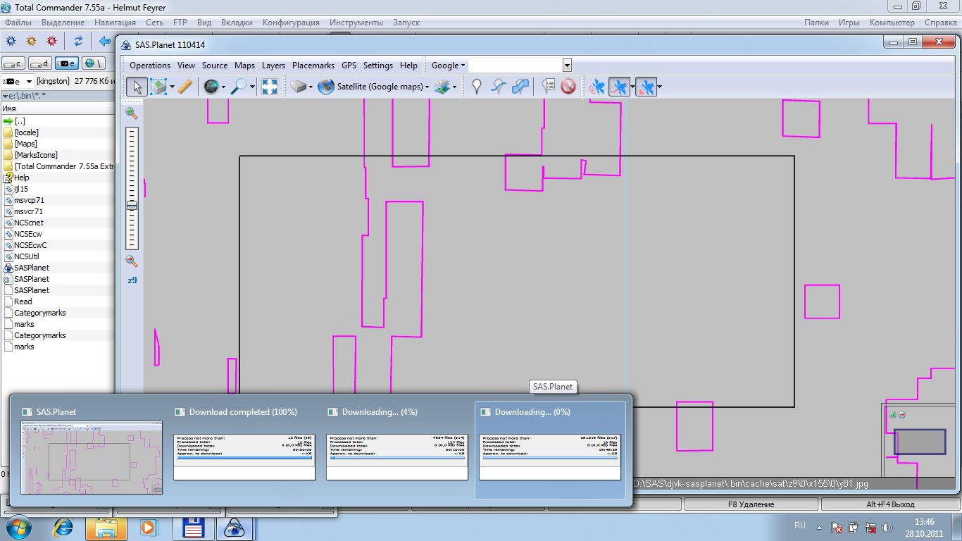

Новая функция для тестирования. Windows 7 TaskBar.
http://djvk.nextmail.ru/djvk-sasplanet-w7.rar
изменения в программе минимальные.
из исходного кода прилагаю только измененные файлы, тем кто хочет посмотреть.
Сначала пытался напрямую использовать WinApi
Taskbar.RegisterTab(ProxyHandle, OwnerHandle);
Taskbar.SetTabOrder(ProxyHandle, 0);
но новые вкладки так и не появились.
тогда попробовал использовать компоненты
http://djvk.nextmail.ru/Win7%20Components.rar
Все делается просто с помощью одного готового компонента.
любое окно или визуальный контрол может быть обрезан и этот вырезанный фрагмент отображется во всплывающем окне.
Может пригодится для всех других операций отличных от закачки.
Есть две вкусности которые будут реализовываться.
Вкусность раз. Помимо всплывающей картинки самого окна могут также всплывать кнопки. Например пауза, продолжить, прервать, и все что угодно. Можно непосредственно рулить закачками из панели задач, не открывая само окно закачки.
Вкусность два. Прогресс бар.
В процессе анализирования стало ясно, что прогресс бар в пенели задач в стиле Win7 один на всю программу. но зато может сигнализировать разные состояния. Опять же одно на всех. Какие есть идеи как его прикрутить? То есть как я знаю. А вот где им и как рулить надо бы подумать. Как только закачки скажем стало две, что рисовать?

1. Изображение в окошке статичное (при перемещении карты картинка не обновляется)
2. Выскакивает AV при клике по окошку
Поблагодарили: 525 раз.

zed писал(а):1. Изображение в окошке статичное (при перемещении карты картинка не обновляется)
а в окошках скачки?
zed писал(а):2. Выскакивает AV при клике по окошку
а вот этого не видал пока. при каких условиях наблюдается?

DJ VK писал(а):а в окошках скачки?
Не обращал внимания, а назад перезагружаться в семёрку впадлу.
DJ VK писал(а):а вот этого не видал пока. при каких условиях наблюдается?
Навёл мыша, появилось окошко - кликнул. Показался САС и выдал AV. Но работать продолжил, на смерть не упал. Повторяемость 100%.

zed писал(а):Навёл мыша, появилось окошко - кликнул. Показался САС и выдал AV. Но работать продолжил, на смерть не упал. Повторяемость 100%.
попробуйте окна закачек свернуть-развернуть. или все совсем плохо? возможно компонент недоделанный, все таки 3rd party. пока на выходных можете в исходном коде поиграться с activate tab, там вызывается ресторэ для окна закачки. если ошибка не исчезнет все правда плохо. тогда компонент хреноват...

DJ VK писал(а):окна закачек свернуть-развернуть. или все совсем плохо?
Та не, всё совсем плохо. Окон закачек нет вообще. Просто запустил САС, ничего не трогая переключился на, скажем, браузер, затем навёл в таскбаре на САС - всплыло окошко, вот при клике и получаю AV.

штатная программа тоже зависает, если ее часто сворачивать в семерке, а потом пытаться открыть, пропадает окно скачки , ивместо его открытия вылезает аксесс виолейшн. Так что дело не в компонентах, а в самой программе.
