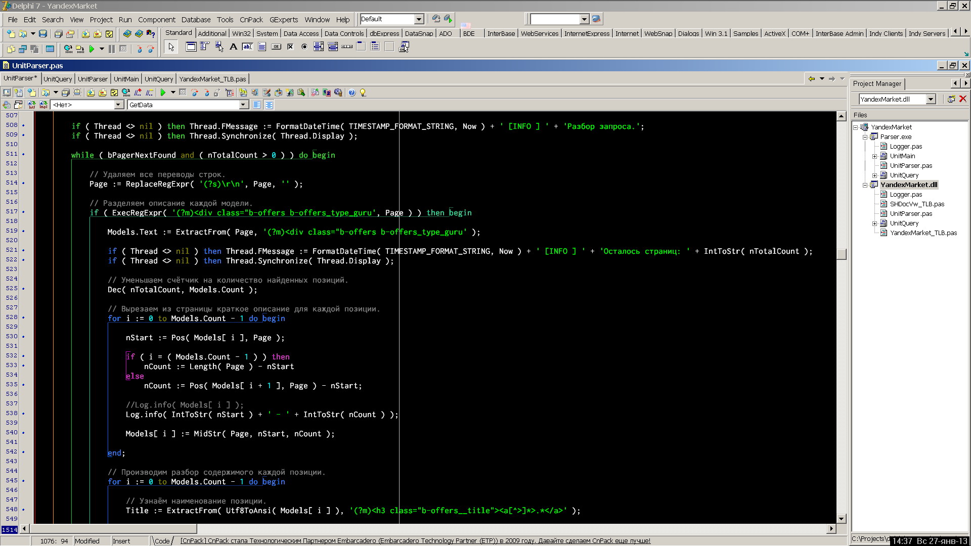

Спасибо, я оказывается этот код находил, только не совсем понял что это то, что нужно. Ещё такой вопрос. У вас есть соглашения о форматировании кода? Типа как у команды RSDN. Просто всё так в кучу напихано, что такое чувство, что писалось на мониторе с маленькой диагональю и код не помещался на экран. Я то сам привык пользоваться Code Formatter'ом, который был с GExperts, но в RS2007 что-то не понял как его подключить. Это влияет на скорочтение кода. Тут явно кому-то нужно почитать "Совершенный код" Макконнелла (там есть некоторые простые советы, которые можно было бы использовать, самый простой совет, который очевидно не выполняется в коде: расположение декларации переменных в секции var в порядке их сложности, например: boolean, WORD, integer, string, TObject, ...) или купить монитор с большей диагональю, чтобы не было дискомфорта при чтении более разряженного кода. Это не упрёк, а пожелание.
Сам я привык к вот такому вот стилю форматирования как на картинке. Я больше на C++ пишу или на шарпе, там с этим делом куда лучше, особенно в MSVS2010, среда практически за тебя код переписывает (если есть некоторые плагины). Долго искал что-то подобное для Delphi, чтобы было в виде плагина. Нашёл пока вот этот самый Code Formatter, но не знаю как его использовать выше Delphi 7. Он в общем немного примитивный, но это лучшее из того, что я находил. Я изучение чужого кода начинаю с того, что нажимаю Ctrl + Alt + F (быстрая клавиша для форматирования) и спокойно уже читаю привычное форматирование.
Я понимаю, что вряд ли кто будет что-то переформатировать код в 1000 файлах, но всё-таки умные книжки говорят, что вот как раз для этих случаев (код больше читают, чем пишут), чтобы можно было применять общепринятые правила скорочтения кода, можно было бы ввести какие-то правила или соглашение о форматировании.

Re: Вопросы по исходному коду.
Сообщение vdemidov » 27 янв 2013, 13:32
uni писал(а):Ещё такой вопрос. У вас есть соглашения о форматировании кода? Типа как у команды RSDN.
У меня есть свои принципы форматирования и я их стараюсь придерживаться, но явно они нигде не сформулированы.
uni писал(а):Просто всё так в кучу напихано, что такое чувство, что писалось на мониторе с маленькой диагональю и код не помещался на экран.
Крайне желательно ширину кода ограничивать 80 символами. Далеко не везде и не всегда есть огромные мониторы.
uni писал(а):Тут явно кому-то нужно почитать "Совершенный код" Макконнелла (там есть некоторые простые советы, которые можно было бы использовать, самый простой совет, который очевидно не выполняется в коде: расположение декларации переменных в секции var в порядке их сложности, например: boolean, WORD, integer, string, TObject, ...)
Читал. Упорядочивание переменных в секции var считаю бессмысленным, так как если их мало, то глубоко все равно в каком порядке они будут, а если их много, значит с большой вероятностью нужно не их упорядочивать, а разбивать код метода на несколько более удобочитаемых.
uni писал(а): или купить монитор с большей диагональю, чтобы не было дискомфорта при чтении более разряженного кода. Это не упрёк, а пожелание.
У меня на десктопе монитор 24 дюйма. Читать код шириной 80 символов вполне удобно и еще остается место под служебные окна.
На нетбуке монитор 10 дюймов и там даже 80 символов иногда многовато. Так что увы.
Сообщение vasketsov » 27 янв 2013, 13:51
uni писал(а):Сам я привык к вот такому вот стилю форматирования как на картинке
Я вам могу с ходу объяснить его недостатки для длительных проектов с контролем версий.
С вероятностью 99% код будет правиться.
Соответственно кодить надо так, чтобы при правке было сразу понятно, что именно поправилось.
В этом смысле любая длинная строка типа if ... then ... будет подсвечиваться при показе различий, и мозгу надо дополнительное время, чтобы понять, где различие, в условии или нет.
Аналогично если вместо одной команды после then появится две - сразу будет понятно, что относится к условию, а что нет.
На картинке это соответствует например добавлению команды к строке 533.
Так что лучше сразу на будущее писать begin end. Чтобы правки в будущем были наглядными.
Аналогично при добавлении параметра в декларацию функции лучше не добавлять его в конец, так как изменится две строки, а не одна. И при вызове переносить параметры - сразу будет видно, что поправлено или добавлено. Хотя это мелочи.
Всё прочее типа "лишних" пробелов - мелочь, и переучка в рамках проекта происходит за пару часов.
А вот что реально радует - так это комментарии. И наличие, и их вид (отдельной строкой после //). Код лучше комментировать блочными в отдельных строках (* *), так как при показе различий между версиями будет видно, что сам код не изменился (а просто закомментирован и раскомментирован). А вот словами комментировать надо в отдельных строках, опять же чтобы не путаться, что поменялось в сроке, код или комментарий.

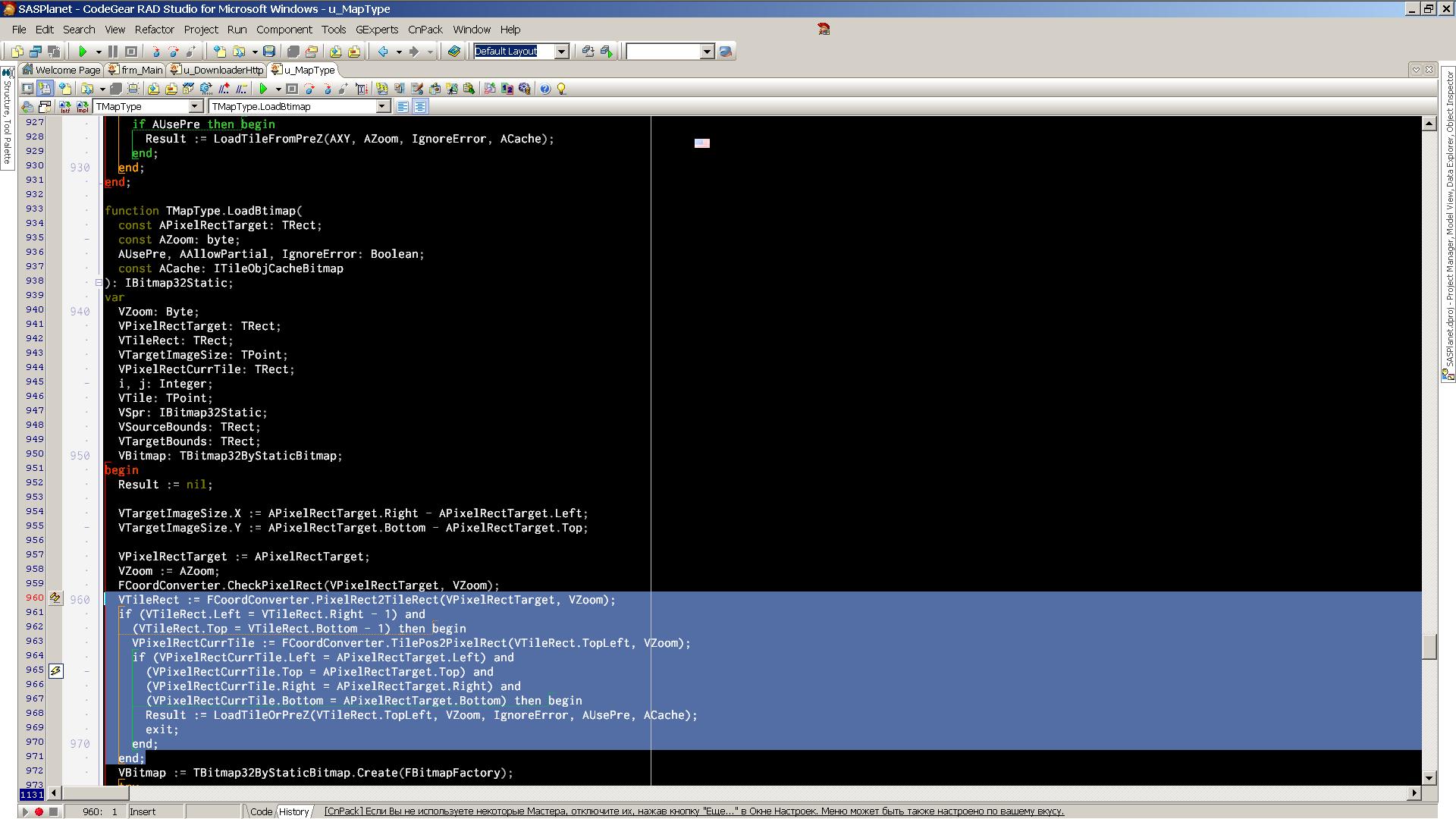

Сообщение uni » 27 янв 2013, 15:29
Хорошо, я согласен с большинством замечаний, но всё-таки как потенциальный пользователь кода уведомляю, что он несколько отличается от тех размашистых стилей, который уже привносит .Net, Java, C# (обоснованно, т.к. пространства имён стали называться очень длинно) и хотел бы я посмотреть на статистику разработчиков, которые до сих пор свято верят в ширину 80 символов (и это при том, что в гнутых проектах кое-где табуляция в 8 символов). По-моему, это рудимент, оставшийся от DOS-совского стиля программирования. У меня от DOS'а остался только чёрный фон, всё остальное пришлось по разным мотивам переиначить до современного стиля (Макконнел мне тут многим помог, там хоть есть обоснование и примеры для каждого совета).
Общий стиль текущего форматирования похож на системные модули Delphi, потому я без особых претензий. Просто я знаю, что люди в среднем могут осознавать в одно время от 7 до 9 объектов. Та область, которую осознанно видит программист-человек на экране мала (если не тренироваться по таблицам Шульте). Если взглянуть на картинку ниже, где я выделил некоторый код, который я тут искал (функцию), то лично я по ощущениям при взгляде на эту область понимаю, что мне нужно дополнительное усилие для более внимательного разглядывания, т.е. внимание рассеивается, т.к. объектов больше, чем 7-9 в поле зрения.
А упомянутый мной совет из книжки Совершенный код помогает человеку быстрее ориентироваться, т.к. он уже знает, что человек, писавший код, использовал правило: от простого к сложному. Этим код становится как бы ближе, ты знаешь что ожидать. Это же очевидно, что поиск при отсортированном по типам и сложности списке всегда быстрее, чем в произвольно составленном.
Тогда, пожалуй, я закончу с форматированием и далее, когда появятся вопросы, будут уже непосредственно по коду спрашивать.
Сообщение vdemidov » 27 янв 2013, 22:54
uni писал(а):Если взглянуть на картинку ниже, где я выделил некоторый код, который я тут искал (функцию), то лично я по ощущениям при взгляде на эту область понимаю, что мне нужно дополнительное усилие для более внимательного разглядывания, т.е. внимание рассеивается, т.к. объектов больше, чем 7-9 в поле зрения.
Проблема выделенного кода не в ограничении по ширине, а в том что там нужно было использовать функцию EqualRect. И еще в опечатке в названии функции, которая так написана уже фиг знает сколько времени и никто до сих пор не обратил внимания :)
