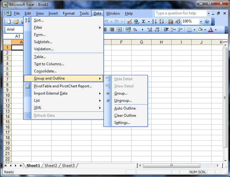

А в названиях пунктов меню, разных окон и панелей - каждое слово с большой буквы. Кроме "мелких" слов типа "from", "to", "and".
Зачем? Чтобы был professional look and feel. Мы делаем не "по-человечески", а по-английски.
Так сделано, например, в Excel. Правда, там и в хинтах тоже каждое слово с большой буквы, но это уж перебор.
Re: Нужна помощь в смене базового языка SAS.Планеты
Сообщение zed » 20 апр 2011, 12:44
Ок, убедили. Да и смотрится вроде нормально - глаз не режет.
