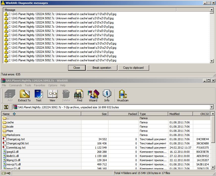

Сообщение Parasite » 24 фев 2012, 16:23
zed писал(а):Скажу лишь, что ночнушки у меня собираются на той же системе, с теми же настройками и той же версией 7z, что и прошлым летом, когда я, собственно, всё это дело и настраивал. Т.е. с моей стороны никаких обновлений/изменений небыло, ни системы, ни скриптов, ни 7z. Единственное, что по просьбе трудящихся, имена архивов изменил с SAS.Planet.xxxx.7z на SAS.Planet.dddd.xxxx.7z (где xxxx - ревизия исходников, ddddd - дата компиляции).
Возможно, были обновлены те или иные паковочные модули 7z на стороне хостинга\апача\пыхыпы. Факт есть факт - текущие ночнушки НЕ разбираются винраром даже в нативной винде, который разбирал оные совсем недавно (инфа 100%). Аттач.
zed писал(а):У меня всё прекрасно распаковывается тоталом 7.50 (который так же не обновлял уже более года).
Буквально пару дней назад какой-то хомяк рапортовал точно об этом же (и ему помогло обновление анпакера). То есть - проблема таки имеет место быть. Мы тут, наверное, просто от безделия их выдумываем и обсуждаем, правда? :lol:

Сообщение Parasite » 24 фев 2012, 16:57
zed писал(а):WinRAR 4.01, так же, установленный чёрти-когда - распаковывает...
До сего момента и у меня он распаковывал всё, а сейчас - все кроме 7z сас.ночнушка. Скрин выше.
При этом сас.релиз - распаковывается им же на ура.
Мы сейчас, собссно, что обсуждаем-то? Почему рар не распаковывает новые 7z? Так он и не обязан, ибо 7z как таковой вообще - не нужен. Избавьтесь от него, ради всего святого. Благо что общепринятых и свободных стандартов упаковки - масса, плюс еще и сам sasplanet.exe можно пожать тем же UPXом.
Это просто нереальный порн, вон и Толик поддакивает... И если у меня прямо сейчас возникнет дилемма "выкинуть старый проверенный RAR - или выкинуть нераспаковываемую сасовую ночнушку" - я выкину ночнушку. Много раз уже выкидывал, если сказать по секрету. Включая сегодня (вон ту, скрин с которой я снял постом выше. Она тоже не распаковалась - зато успешно улетела в страну где софт никогда не глючит).
