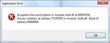

Кроме того, в Win 7 наблюдаются глюки:
после выхода из САС.Планеты появляется Exception EAccessViolation in module ntdll.dll,
система вообще начинает глючить (окна нормально не переключаются, не всплывают и т.п.)

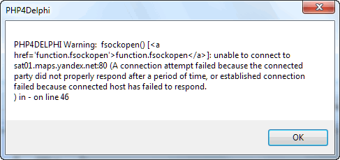

Также надо бы улучшить обработку ошибок. Например, когда нет связи (из-за прокси), на экране САС ничего не происходит, независимо от параметра debug, потом, секунд через 30, появляется окно:
30 секунд - таймаут на соеденение стоит. И окошко появляется только в debug режиме.
Хм, надо будет загрузить семерку и глянуть что ей там не нравится.
