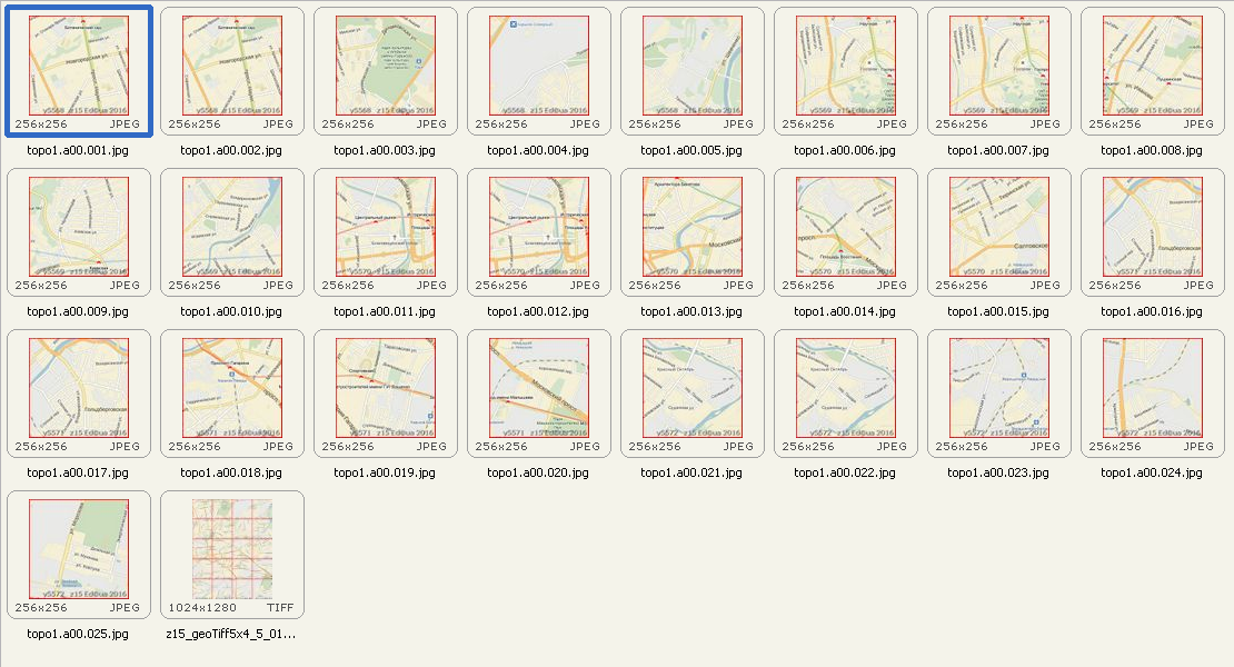

Вот RMP файл по схеме SAS => склейка-меркатор => GlobalMapper => GeoTiFF c разсчетным средним ATileHeightDegree_New => RMPCreator => RMP:
z15_geoTiff5x4_5_0141646184847.tif.7z

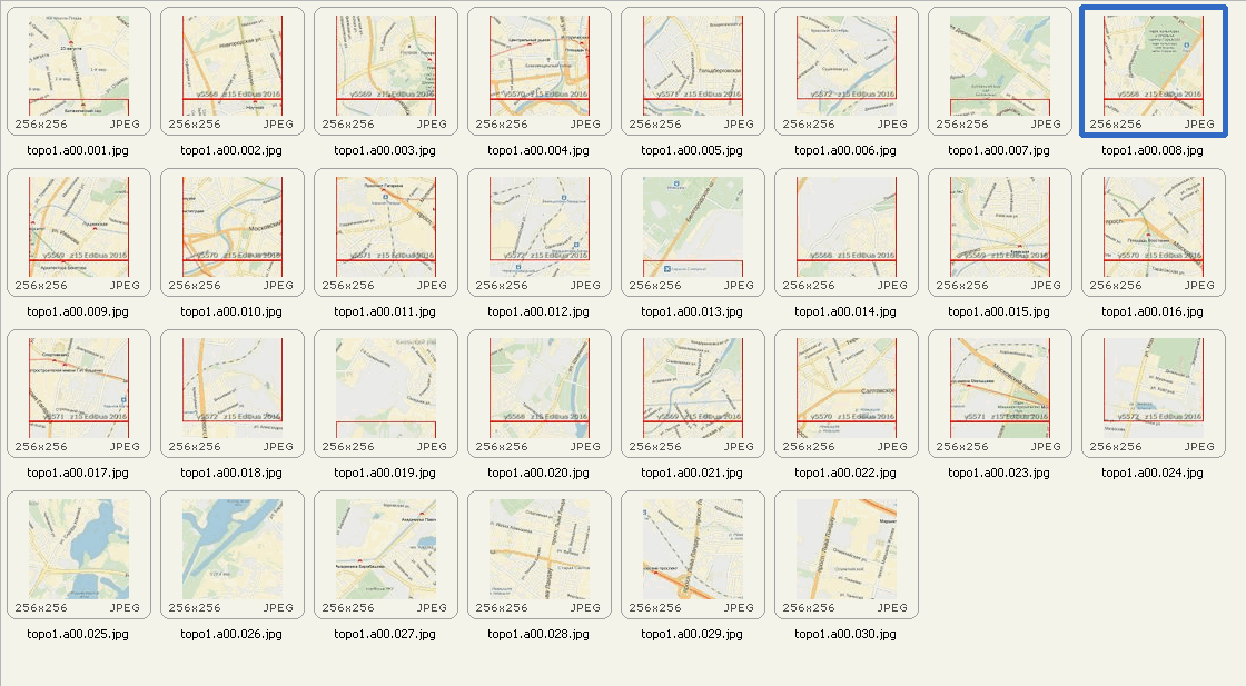

Вот разобранный на тайлы rmp от SAS планеты
А вот разобранный на тайлы rmp с более точным ATileHeightDegree_New

Сообщение Draude » 18 мар 2016, 10:01
и даже после трансформации эти тайлы 1 к 1 совпадают с тайлами из кеша САС Планеты
вот первый ряд
1ряд.zip
А вот фотошопа файл для сравнения два слоя из тайла кеш SAS и после трансформации в GM
PSD.zip
То есть, если подменить тайлы трансформированные в GM, тайлами из кеша (переведенными в JPG) и обратно собрать rmp то все чики.
