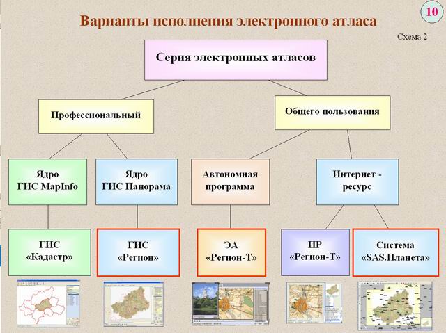

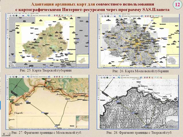

16-17 сентября на географическом факультете МГУ прошла всеросийская научная конференция
"Инновации в геоэкологии: теория, практика, образование",
инициированная кафедрой физической географии мира и геоэкологии.
В двух докладах приводились данные о использовании в исследованиях архивных карт с применением программы САС.Планета:
1. Брагин П.Н., Пасхина М.В. Использование старинных карт для изучения истории природопользования в процедуре регионального анализа (на примере Московской, Ярославской, Тверской и Владимирской областей), Ярославль.
2. Щекотилов В.Г., Лазарев О.Е. Метод компьютерной адаптации различных изданий губернских крупномасштабных архивных карт XIXв. межстоличного региона как историко-географического геоинформационного ресурса, Тверь.
Результаты исследований по второму докладу в настоящее время представлены на данном форуме в виде ссылок на адаптированные карты по Тверской, Московской, Санкт-Петербургской и Владимирской губерниям.
Результаты исследований были представлену также Берляндту Александру Михайловичу.
Авторы выражают признательность разработчикам программы за данный продукт, оказанную помощь и оперативные консультации.
