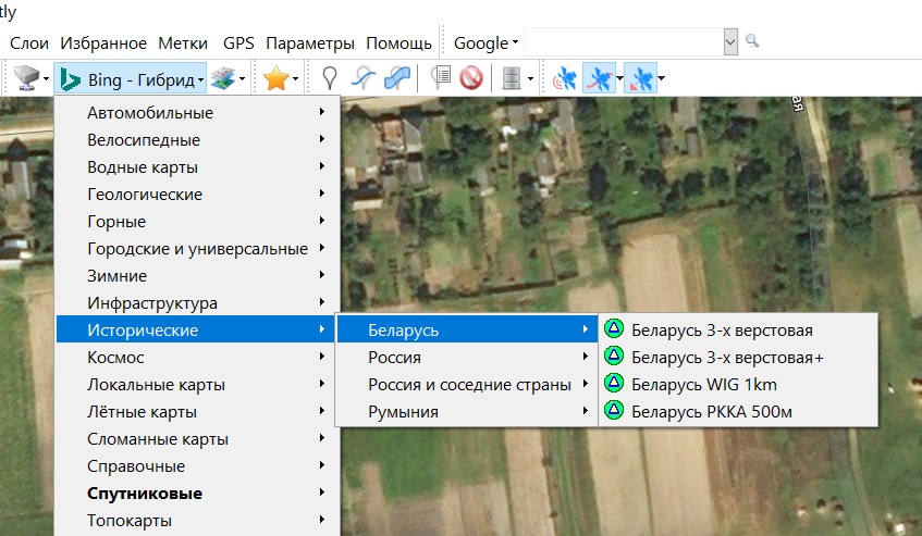

доброго вечера! подскажите в чем дело - скачиваю последнюю версию программы скачиваю полный набор карт - там есть и исторические - однако они(исторические) не работают? нужны какие то танцы с бубном ? нету такого набора карт что б поставил и работают ?

приветствую! те что на скрине моем нужны - не пойму как они могут устареть ? они же и так исторические и их не нужно обновлять )

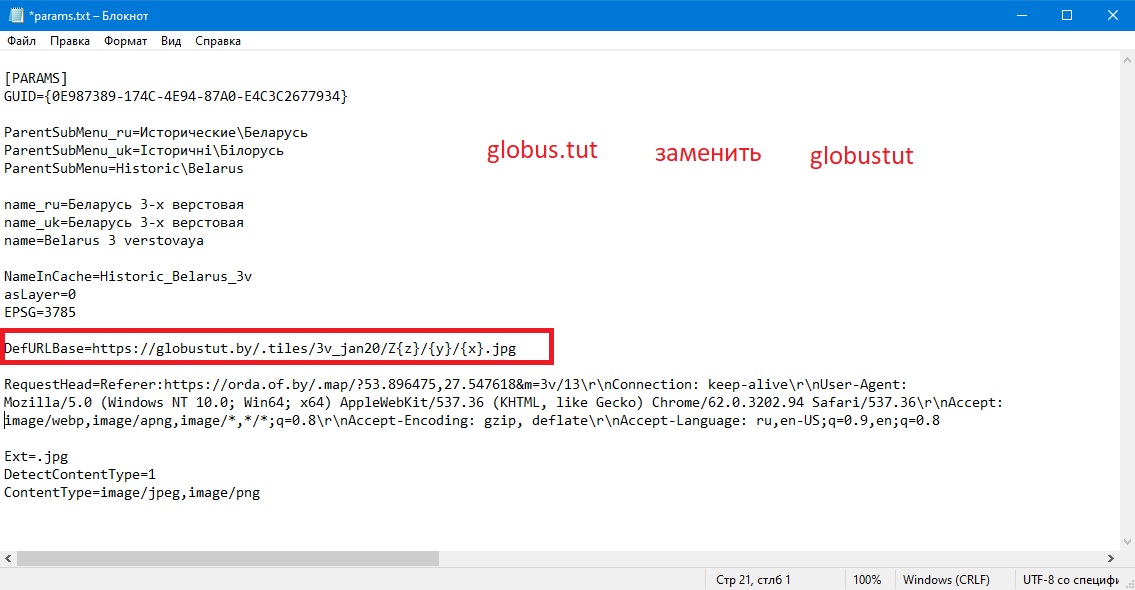

Если кликнуть правой кнопкой - map info - там написано, кто создал карту и куда писать, если не работает.
Также нетрудно увидеть, что тайлы должны качаться с https://globus.tut.by/ , но этот адрес сейчас недоступен. Куда переехали эти карты?
А вот куда (нагуглил): https://globustut.by/
Отсюда и простое решение: открыть параметры карты и в базовой части адреса удалить точку между globus и tut. Работает!
А правильное решение - исправить то же самое в файле params.txt и загрузить обновление в git. Тогда и будет такой набор карт,

Сообщение vlasto1 » 22 окт 2022, 00:59
G:\SAS.Planet.Release.200606\Maps\sas.maps\__anygis_filegenerator\Historic_Belarus_3v.zmp\params.txt
Работает 3 версты и РККА
