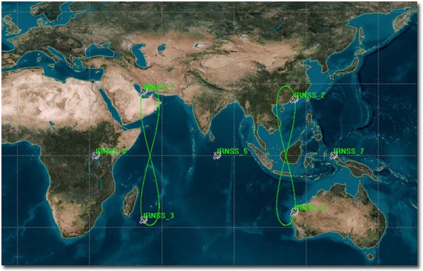

Задумался, как спутники будут висеть именно над Индией?
Выяснилось, что принцип отличается от GPS. 3 повесят на геостационарную орбиту (точка на небе), 4 на геосинхронную (восьмерка, эллипс или прямая на небе).

Да, дейсвительно интересно! О геосинхронной орбите спутника, я как-то раньше не задумывался, у меня четко в голове сидело, что бывает висячий спутник только на геостационарной орбите (широко известные спутники телевещения). Но оказывается есть еще "бродящие" спутники по заданному району, которые вращаются по геосинхронной орбите и описывают на земле либо восьмерки, эллипсы или прямые.
В википедии для начального понимания это расписано.
по картинке видно что геосинхронные спутники работают в паре, и летают лишь на двух GSO орбитах 55Е и 111Е

rass писал(а):на двух GSO орбитах 55Е и 111Е
Для сравнения: Индия от E68 до E97.

vasketsov писал(а):Для сравнения: Индия от E68 до E97.
для сравнения чего?
для сравнения чего?
Долготы :D
а ну да!, с 10 градусным запасом, они же сказали что от граници Индии система будет работать на расстоянии до 1500 км.
