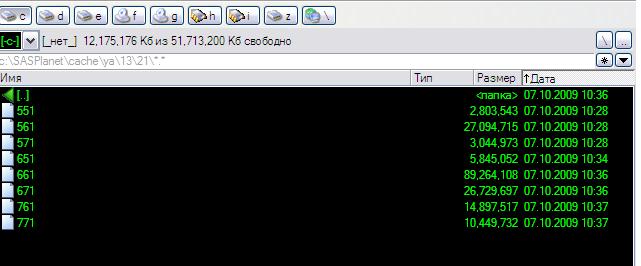

1. Вначале использовал версию 90923.
При создании экспорта в папке 13 (экспорт 14 масштаба) создается перечень файлов (рис. 1)
После копирования папки в телефон на этом масштабе ничего не отображается (телефон в режиме оффлайн). Если перейти в онлайн начинается полная загрузка с сервера тайлов как будто папка кэша пустая.

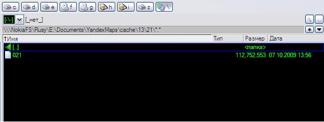

2. После 1-го октября скачал новую версию 91001.
При создании экспорта в папке 13 создается ОДИН!!! файл (рис 2.)
После копирования папки в телефон на этом масштабе ничего не отображается (телефон в режиме оффлайн). Если перейти в онлайн начинается полная загрузка с сервера тайлов как будто папка кэша пустая, и на телефоне в папке кэша появляются новые файлы...

рис 1
рис 2

Сообщение RusyH » 07 окт 2009, 11:51
пробовал в Test, не получалось. Снес по причине того, что на выходе создавался только один файл в папке 13 (совсем уж не корректно).
Поставил заново версию 90923 и только что случилось чудо. :D
корректно экспортировались масштабы 14 и 15...

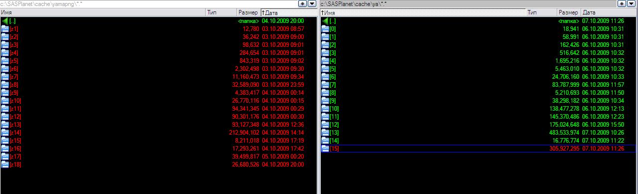

Feya, я совсем ничего не понимаю...
обратите внимание на размеры папок...
все правильно????
размеры итоговых папок в два раза больше исходных...

RusyH писал(а):размеры итоговых папок в два раза больше исходных...
А экспортируете токо карту? спутник ставите нет?

Сообщение feya » 07 окт 2009, 14:45
Ну размер похоже это нормально. Ведь хранится в кэше мяк не тайл 256*256 как в кэше SASPlanet а 4 по 128*128, и естественно что сжатие у png работает лучше на одной большой картинке чем на многих малых частях ее. Тут будет вернее сравнивать с кэшем самого мяк, но и то разница будет скорее всего не в пользу SASPlanet т.к. я экспортирую с 256-цветной палитрой а яндекс отдает с 128-цветной, в будущем сделаю выбор количества цветов, сейчас пока не могу найти быстрый и в то же время качественный алгоритм квантования цветов.
