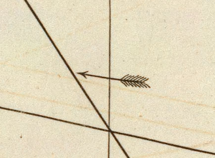

И кстати, неясно что значат некоторые обозначения на карте. Вот например стрелка влево прямиком на розе - что это? Течение? Ветер? Направление на ближайший бордель? :)

А, и пользуясь случаем хочу высказать свое предположение относительно стрелочки, я наконец то скачал оригинал карты и смог ее рассмотреть подробно. Такие стрелочки есть не только у розы, но и в других местах карты:
South part of St. Domingo, or Hispaniola. By Thos. Jefferys, Geographer to his Majesty. London, printed for Robt. Sayer, Map and Printseller, no. 53 in Fleet Street, as the Act directs, 20 Feby. 1775
Логично предположить, что отношение они имеют не к розе конкретно а к карте вообще. Например указывают направление постоянных течений или преобладающее направление ветра.
В итого человек, видевший эти карты, предполагает, что роза ветров на них не несет в себе нагрузку в виде абсолютной привязки к конкретной широте и долготе. Вместо этого она исполняет роль клейма автора, точку отсчета для локальной системы координат, облегчающей построение азимутов при картографии и ориентировании по карте, указывает на стороны света ну и просто выполнена красиво как элемент украшения.
Ваше мнение по этому поводу? Я в принципе согласен с высказанными мне и переданными тут моментами, обрисовывается все достаточно логично. Я могу предположить, что на части карт роза ветров может нести еще и нагрузку в виде указания на широту расположения объекта, но я оба источника в оригинальном размере посмотрел внимательно и как минимум на этих двух картах указаний на это не нашел. Либо я невнимательно смотрел, либо я не на то смотрел вообще либо их просто нет и привязать на глобусе эту карту только с использованием розы не получится.

guf писал(а):относительно стрелочки, я наконец то скачал оригинал карты и смог ее рассмотреть подробно. Такие стрелочки есть не только у розы, но и в других местах карты:
Да. Я просто взял первую попавшуюся. :)
guf писал(а):Логично предположить, что отношение они имеют не к розе конкретно а к карте вообще. Например указывают направление постоянных течений или преобладающее направление ветра.
Дак вот знать бы точно...без "или"... :)

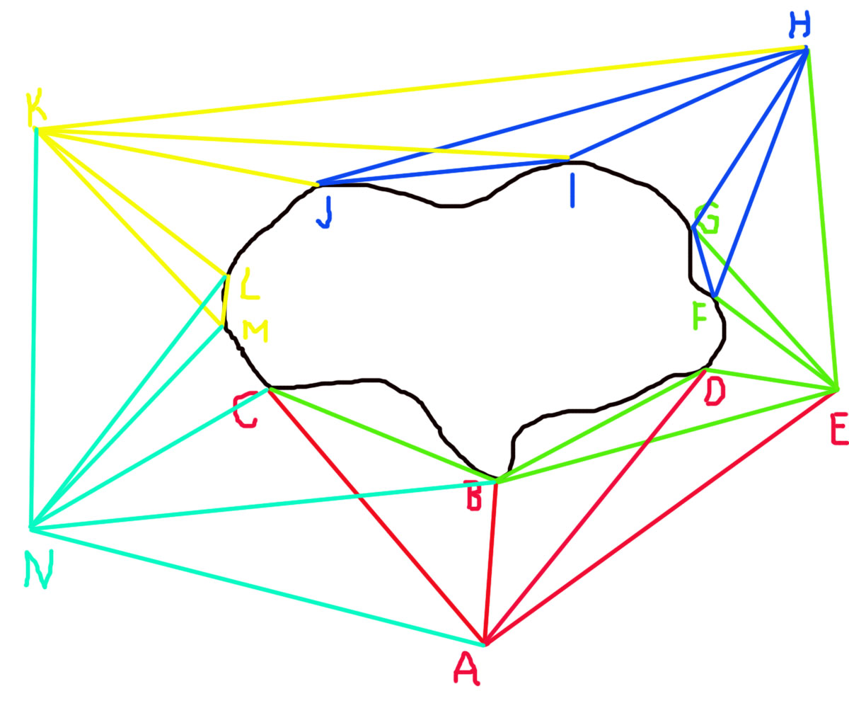

Предположим, что я - древний картограф. И мы подплыли к незнакомой земле. Для простоты у меня это будет маленький остров, прошу заранее прощения, рисовал как умел картинку :) Я, как картограф умею мерить азимуты на объекты, у меня есть для этого инструмент и я знаю, что треугольник это так называемая "жесткая фигура", тоесть сумма его углов равна 180 градусам и зная 1 сторону и 2 угла я могу однозначно достроить его до полной фигуры.
И так, приступаем:
.jpg
Терра инкогнита наша
Мы находимся в точке А. От нее я померил азимуты до B, C и D. А еще где-то там, в голове, пока еще ориентировочно отложил предполагаемое местоположение точек E и N.
После своего измерения мы подошли к берегу в точке B. Если у нас есть 2 корабля, то один мы оставили на рейде и по изменению его размера мы сможем посчитать расстояние AB с достаточно высокой точностью. Если у нас один корабль, то в точке B мы заранее должны были выбрать объект, например высокое дерево, которое в последствии приплыв померили в высоту руками и тоже посчитали расстояние AB. Кроме того, на местности мы измерили углы ABC и ABD так как обе точки, C и D нам видны из точки B.
Теперь для треугольников ABC и ABD мы имеем по 2 измеренных угла и 1 измеренную сторону, и знаем, что эта сторона для них общая. Пользуясь нашими знаниями мы достроили полностью эти треугольники и соединили их между собой. Мы имеем жестко зафиксированные относительно друг друга 3 точки на побережье и какое-то начало нашего обрисованного берега.
Мы перемещаемся на корабле в точку E.
Если у нас много кораблей, например 2, то один временно мы можем так и оставить на рейде в точке A и потом привяжем между собой точки A и E на прямую, но если такой возможности нет и корабль только один это тоже не беда, просто будет больше расчетов и измерений :)
Итак, встав на рейд в точке E мы первым делом померили азимуты на точки B и D, и так, как расстояние между ними мы посчитали чуть ранее, мы можем достроит треугольник и нанести на карту новую местоположение точки E. Буде 2корабля у нас и один останься в точке A хватило бы и этого одного измерения + определение положения корабля в точке A. Если корабля нет, одним треугольником тут не обойдется, придется строить 2 или оставлять людей на береге для измерения углов оттуда. Например группа по берегу будет передвигаться сопровождая корабль и проводить измерения там. Я просто не буду расписывать построение всех треугольников в достаточном количестве, думаю это лишнее и так все понятно.
У нас на карте получились нанесены уже 5 точек и между собой через систему треугольников они жестко зафиксированы и двоякое толкование их положения невозможно.
В точке E мы измеряем углы на точки F и G и потом, пристав к берегу измеряем и угол между ними. Достраиваем этот треугольник и привязываем его к нашей карте, на ней уже 7 точек.
Так по кругу мы проходит вокруг всего острова в точках H, K и N измеряя углы до ориентиров на местности и достраиваем треугольники как и в первых двух случаях. Каждый раз строя новые точки мы опираемся на уже измеренные.
В результате у нас получается картинка, на которой жестко и без двусмысленных трактовок отмечены точки контура острова CBDFGIJLM и привязанные к ним точки в море AEHKN.
В грубом приближении карта острова построена и наша тера инкогнита обрела свои контуры.
Теперь, видя их, мы как самые умные уже можем поставить на карту розу ветров в таком месте, чтоб измерения при движении по карте по азимутам было уже удобно. Ведь изначально мы даже не знали, остров это или например новый неоткрытый материк и тыкались со своими точками измерений наугад по сути, выбирая лишь то, что было удобно измерять сразу, видя только их.
Так на нашей карте появляется одна или несколько роз ветров. Их взаимное расположение будет продиктовано уже удобством дальнейшего использования карты и возможно, что геометрический центр острова и роза на нем расположенная окажется в низине, не видимой ни откуда.
Естественно, я очень утрировано нарисовал количество точек и точность измерения. В реальности измерений делают сотни и тысячи и шаг у них чем меньше, тем точнее карта получается. При высадках точно так же могут быть измерены неровности на местности, какие то примечательные объекты, нанесены леса и поля и так далее. Чтоб в итоге получилась уже полноценная карта.
Но в основе всего этого будут лежать триангулярные измерения и система треугольников.
Кстати, про точность и количество. Мне товарищ, на которого я выше ссылался, подсказал, что в бытность его студентом-архитектором ему приходилось проводить измерения подобные в старых зданиях и строить их планы. Так вот, обычная церковь, 2 помещения и звонница, внутри несколько арок между помещениями, такая есть в каждом селе крупном в России, на Украине, в Белоруссии ну и так далее, думаю все поймут про что я. Так вот, контуры там сложные, по линеечке ничего на самом деле не сделано, мерить приходится вот таким же вот образом, чтоб построить полный и точный план. Так вот на такую церковь уходит 1-2 тысячи измерений, в результате которых итоговый построенный план будет соответствовать оригиналу до миллиметров. Мне просто показали и эти измерения и результат да и конкретно ту церковь я знаю, откровенно впечатлило, читать и писать на форумах вроде все просто, но в жизни прямо таки грандиозно выходит :)
И это все я к тому, что с помощью такой системы обмера хороший картограф сможет нанести на карту новую территорию с более чем достаточной точностью. Весь берег с привязкой через несколько метров, 1-2 км прибрежной линии даже сильно заросшей зеленью, все это можно нанести обойдя территорию по кругу. А дальше уже можно картографировать, опирясь на эту заготовку карты внутреннюю часть острова. Ну или не картографировать, я думаю все знают легенду, почему Гренландия так названа, хотя там зеленый только клочок вдоль берега а дальше лед сплошной :)
п.с. Когда уже написал, придумал хорошую аналогию современную принципу расположения розы ветров на карте: быстрая привязка по GSM по базовым станциям в современных GPS приемниках. Лоцман встав на 90 градусов к тому мыску и на 30 к вот второму одним взглядом на карту может примерно прикинуть местоположение. И дальше уже строить подробнее маршрут :)

Смущающие меня моменты:
1. Как отрисовать остров на базе одной розы ветров? Противоположную от розы сторону как отрисовывать будем?
2. С дрейфующего (и даже заякоренного) судна, читай - с открытой воды взять точные углы довольно затруднительно, особенно при малом водоизмещении и несовершенстве приборов. Тем более не в штиль (ибо в штиль уже будет невозможно перемещаться к другой точке).
3. Высадок на терра инкогнита тоже будет маловато, по очевидным причинам. Матросы банально пошлют подальше, катая кэпа хотя бы десяток раз (не говоря уж о десятках тысяч "итераций") :)
5. Вместо замеряния высоты дерева - можно замерить длину (например пляжа) с тем же успехом, и никуда в высоту не лазить.
6. Розы ветров в примере выше взяты с произвольными углами на земные ориентиры - тогда как на всех картах розы вполне себе геометрически равноугольные. Если от "правильных" роз строились еще и "временные" векторы на существуюшие ориентиры - то на карте они в любом случае не показаны, хотя нарисовать именно их было бы намного более логично имхо. Ан нет.
Возможно ли, что сперва на пустом листе строилась геом.сетка и правильные розы - а уже потом от них начинали строить карту? То есть привязывали землю к заведомо точной заранее построенной сетке, а не точную землю - ко кривой сетке?
7. Впоследствии (при повторном прибытии на тот же остров) встать по морю на ту же точку что и в первый раз - имхо весьма затруднительно, см.п.2. А без этого - можно пролететь с дистанциями\расстояниями и налететь пузом на мель например. Хотя я, возможно, просто недооцениваю мастерство тех капитанов - кто знает...
Пока вроде всё. Еще чего всплывет - отпишусь... :)
