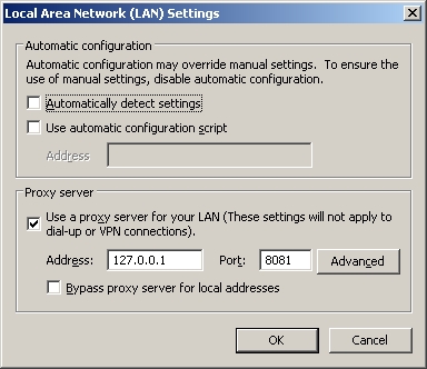

127.0.0.1 ему хватает.
Re: GeoCacher
Сообщение Parasite » 03 дек 2010, 18:19
zed писал(а):127.0.0.1 ему хватает.
Не всем.

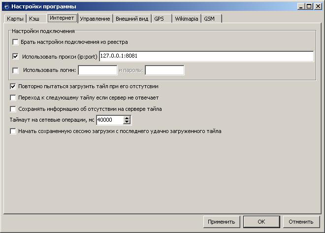

Сообщение mboga » 03 дек 2010, 18:33

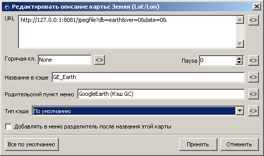

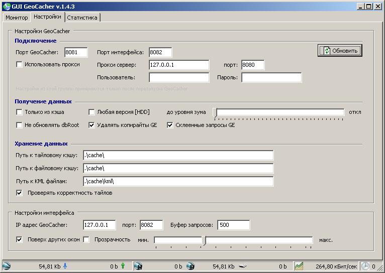

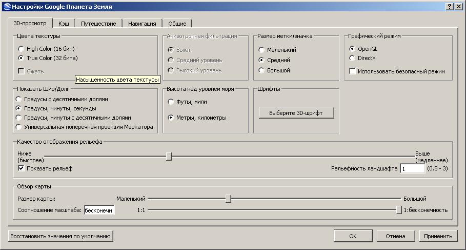

прошу прощения, сам себя запутал в версиях. Спасибо, за помощь!
Использую GeoCacher.1.4.3 и карту GeoCacher.1.4.3\Earth.zmp

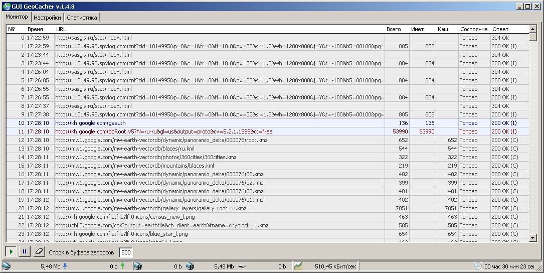

GeoGui.exe монитор при запуске SAS говорит о успешном запросе к sasgis.org (OK) и всё.
Что мне нужно сделать, чтобы определить где у меня ошибка?
Ниже скрины текущих настроек.

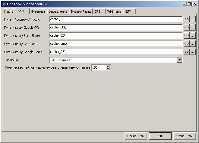

Сообщение mboga » 03 дек 2010, 18:36
mboga писал(а):...Ниже скрины текущих настроек SAS инет и карта.
Фаерволов нет.

Сообщение zed » 03 дек 2010, 18:52
mboga,
По настройкам почти всё верно, единственное попробуйте отключить в SAS прокси (он уже и так явным образом прописан в url запроса карты).

Возможно, но у меня на 4-х компах (1 с win7 64bit и 3 с winXP) к которым у меня есть доступ - хватает. Достаточно настроить IE.

Я верю, что всё может работать без подключения к сети. Но выяснить, почему оно не работает, я, к сожалению, не могу, хотя интуитивно понимаю, что где-то что-то не так установлено.
Например, всё время рекомендуется устанавливать прокси в окне "Настройка локальной сети". Это значит, что IE как бы должен выходить в эту сеть, иначе зачем её вообще настраивать. Но он желает выходить исключительно в интернет, и никакая локальная сеть ему не нужна.
