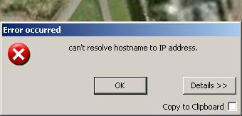

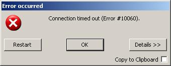

zed писал(а):А по-точнее, что за ошибка и сколько должно пройти времени до её появления?

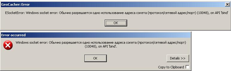

Попробовал версию GC.debug , работает лучше чем GC.debug.nogui . При запуске сразу выдает ошибку (рис. error1.jpg) . В процессе работы 1 раз возникла ошибка (рис. error2.jpg) . Иногда выдает ошибку (рис. error3.jpg) .
Версия GC.debug.nogui после загрузки примерно 4-5 Мб в цикле выдавала ошибку (рис. error3.jpg), после чего не загружалось ничего . Версия GC.debug после ошибки (рис. error3.jpg) загружает дальше нормально, и возникает эта ошибка не так часто как в GC.debug.nogui .

Сообщение zed » 30 авг 2010, 19:08
Первые две ошибки (error 2 и 3), это ошибки соединения (или дисконнект или инет вообще отключён). А вот третья (error1) - ошибка запуска сокета для gui. Скорее всего занят порт. Попробуйте в geocacher.ini в секции gui поставить любое значение большее 1025:
GUIPort=1026
и проверьте, как на дебажной, так и на обычной версии.
Видимо из-за этого и все проблемы.

Сообщение Igor » 30 авг 2010, 20:26
zed писал(а):и проверьте, как на дебажной, так и на обычной версии.
Поменял, обычная версия теперь уже с иконкой в трее, теперь работает также вместе с GeoGui :D

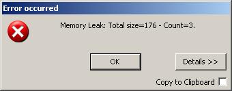

Но дебажная версия при закрытии выдает окно Memory Leak: Total size=176 - Count=3 , которое было и раньше при закрытии программы, но я о нем забыл написать.

Сообщение zed » 30 авг 2010, 20:33
Я в курсе. Не обращайте внимания.

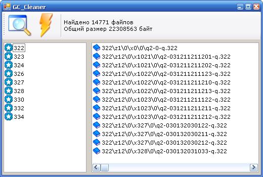

Раз так то я решил сделать программку для чистки папки кеша от ненужных файлов q-деревьев.
Как пользоваться:
1) в файл gc_cleaner.ini пишем полный путь к папке ...\GC_1.4.2\cache
2) запускаем GC_Cleaner.exe, если в файле gc_cleaner.ini прописан правильный путь то сразу после запуска программа покажет имеющиеся версии кеша в левом окне
3) нажимаем кнопу "Анализ файлов" и ждем ... (у меня искало 3 минуты)
4) нажимаем кнопку "Очистить"
Недостатки у нее такие:
1) работает на системе с установленным NetFramework 4
2) при поиске файлов окно программы не обновляется, а поиск может затянутся на долго
3) не удаляет пустые папки
Результаты:
размер папки Qtrees у меня был
до очистки программой - 44,2 Мб (на диске 268 Мб, с учетом не эффективного использования кластеров ФС)
после - 22,9 Мб (... 203 Мб)
Итого выиграш 65 Мб :D
