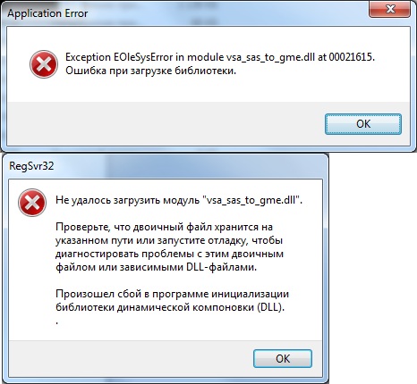

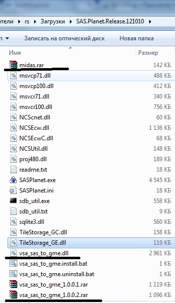

Сообщение Marksheider » 18 дек 2012, 13:19
У меня тоже не пошла программа. Win 7 ultimate. 64 битная.
на первой фотке -скриншот папски с файлами sas.planet
Во втором снимке - 2 ошибки. вверху первая, после ОК, вылазит нижняя.
