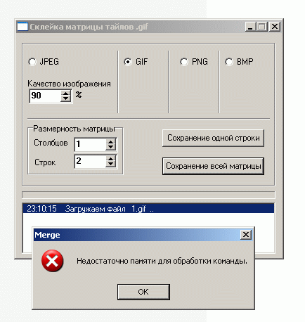

Сообщение Parasite » 08 дек 2008, 10:11
Cowa писал(а):Ждем результата.
Не работает. :(
1. Решил сперва потренироваться "на лягушках": Взял три (для начала) гифа, апсемплил каждый до 50200\1024, сохранил как индексные под именами [1,2,3].gif
2. Рядом положил твою прожку
3. Выгрузил все лишнее из винды
4. Размер свопа дал до конца виндового диска.
5. Дал винде всю доступную память.
6. Запустил твою прожку.
7. Минуты через три дало скрин (прилагаю). Причем оно до загрузки второго тайла даже не дошло, не говоря уж про третий и сведение... :(
Каковы мои дальнейшие действия?
PS: тайлы из п.1 - валидны, прекрасно смотрятся Ирфаном.
Re: Просьба посоветовать программу под Windows
Сообщение Cowa » 08 дек 2008, 16:46

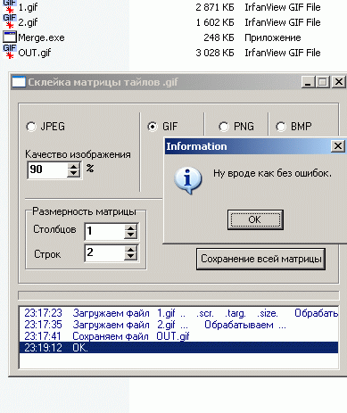

Сообщение Parasite » 08 дек 2008, 20:14
Cowa писал(а):Непонятно, он первый файл загрузил или нет? Попробуй вот этот вариант - я там в интервал между загрузками первого и второго файла добавил сообщения. Хоть понятно будет где выскакивает.
То же самое (размер тайлов тот же что и ранее). Вот.
Сообщение Parasite » 08 дек 2008, 20:22
Cowa писал(а):И попробуй потренироваться на хотя бы 10000х2000 размерах. может компоненте уже исходный размер картинки не нравится.
Вот. :)
Размер тайлов в данном случае - 5000\1024, 2 шт "в столбик".
Сообщение Parasite » 08 дек 2008, 20:40
Методом "научного тыка" было установлено, что два тайла 30000\1537 - НЕ сводятся, а два тайла 25000\1281 - уже сводятся без проблем.
