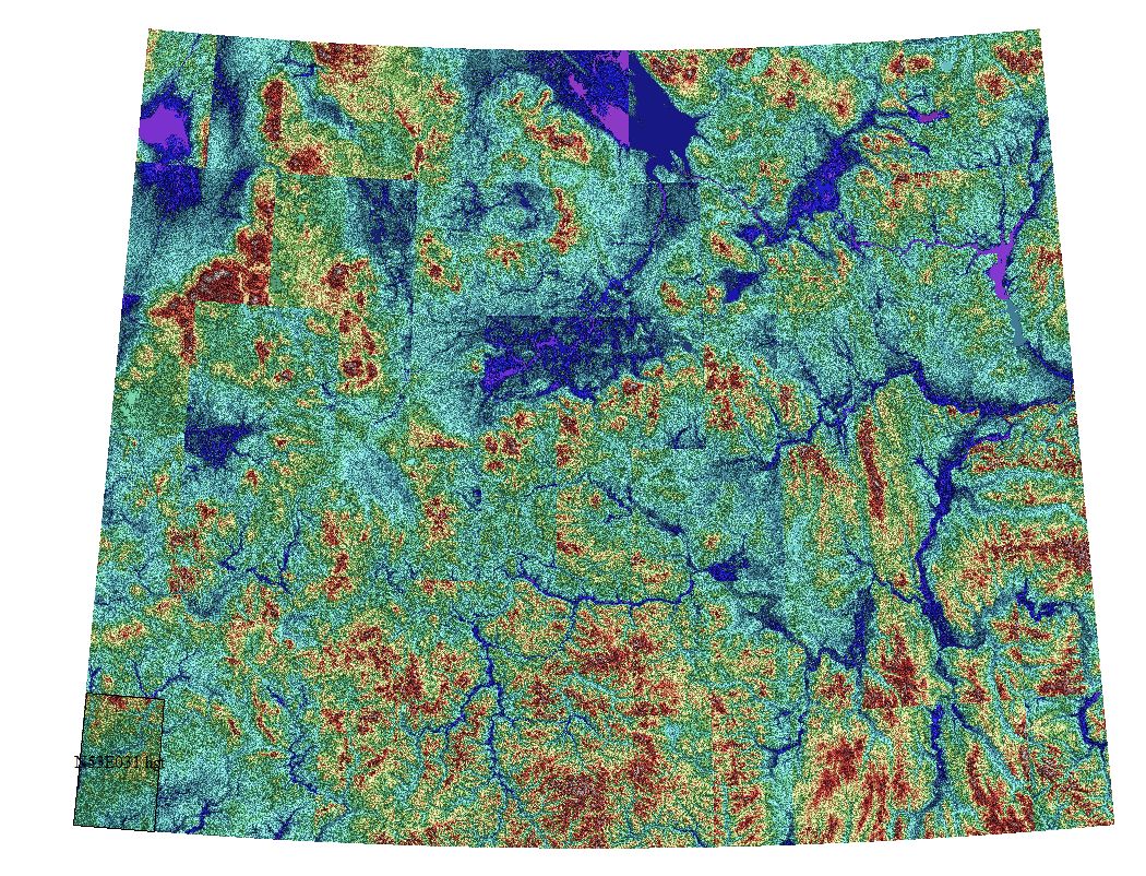

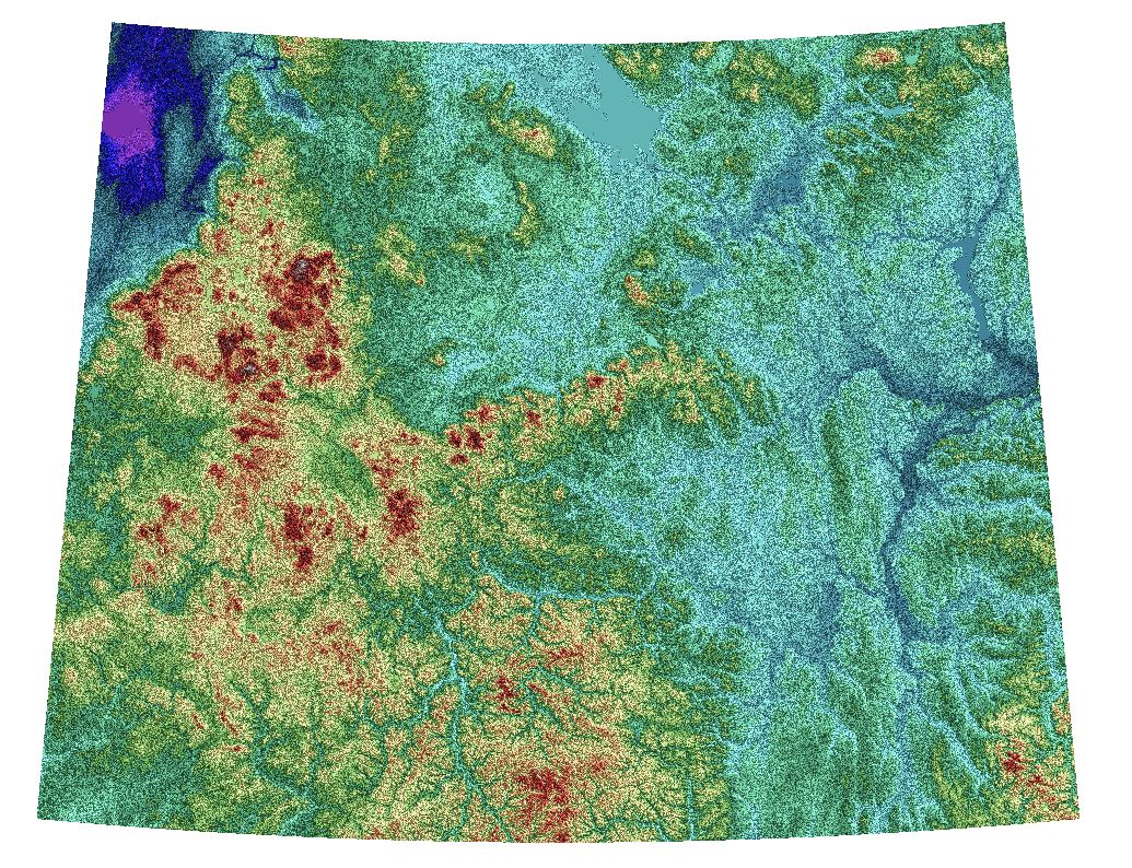

Смысл разбиения - чтобы получить более выраженный градиент по рельефу. Чем меньше площадь оверлея высот, тем меньше в нем перепады... а для каждого файла градиентный шейдер подгоняется программой по минимальной и максимальной высотам ... поэтому если район большой, с существенной разницей между максимальной и минимальной высотой, то некоторые менее выраженные перепады буду просто не видны...
Т.е. я разбиваю файл высот на более мелкие части, потом все эти части скопом загружаю и (способом описанным в сообщении выше) получаю шейдер высот для каждого файла по отдельности.
В минус идет, что полученный таким образом результирующий файл - будет неактуален для градиента цветов высот по всей этой области т.к будет представлять из себя лоскутное одеяло... но в принципе это можно решить размещением шейдера для всего массива на более низких зумах...
Я в терминологии этой не очень.. надеюсь что смог объяснить)
Вот, добавил скриншот как выглядит область когда для каждого оверлея шейдер рассчитывается отдельно.Изображение
И вот та же область, когда шейдер применяется ко всему массиву данныхИзображение
