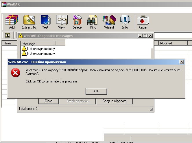

Сообщение Parasite » 06 окт 2009, 11:51
Parasite писал(а):PS: только что для теста утоптал виндовой версией 17 миллионов тайлов за 2.5 часа (получился 42Гб контейнер). Ни единого нарекания, ни единого лишнего вопроса, запрос к памяти не выше 1Мб - точно так, как оно и должно быть в идеале.
...а вот так выглядит WinRAR последней версии при попытке сделать то же самое:
