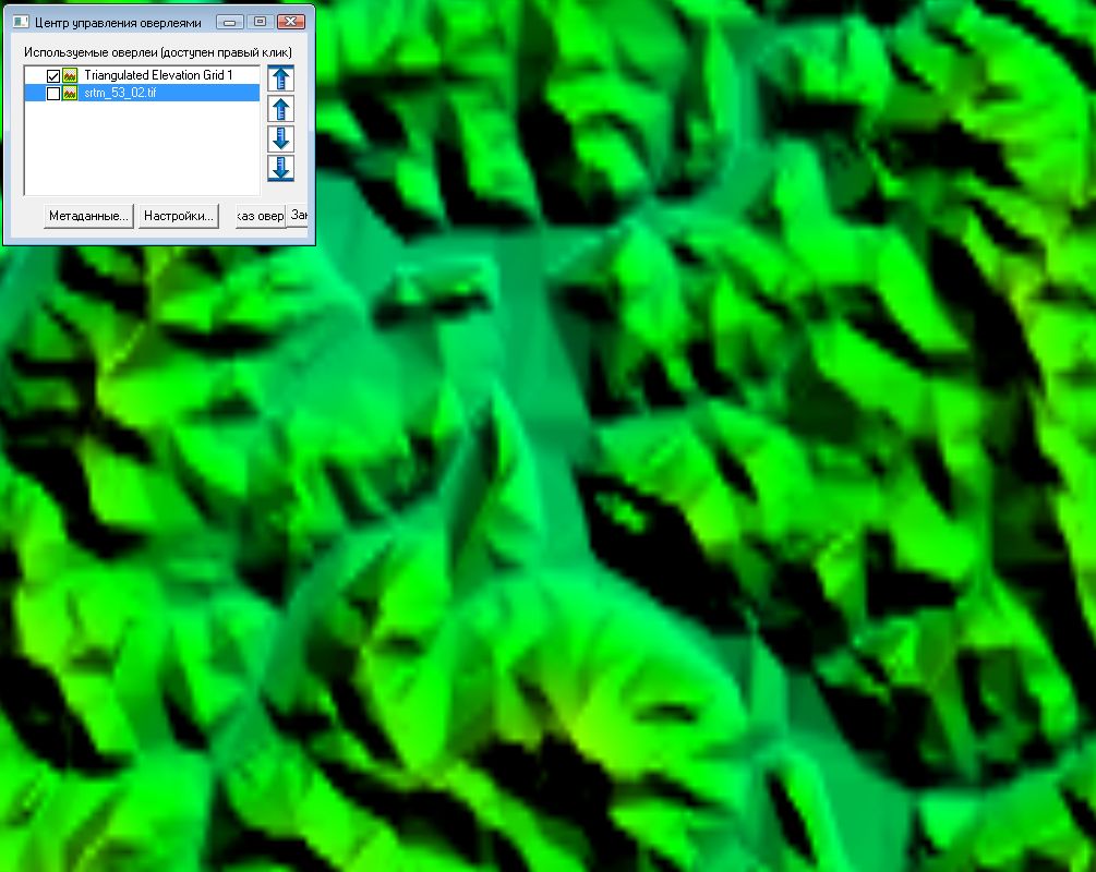

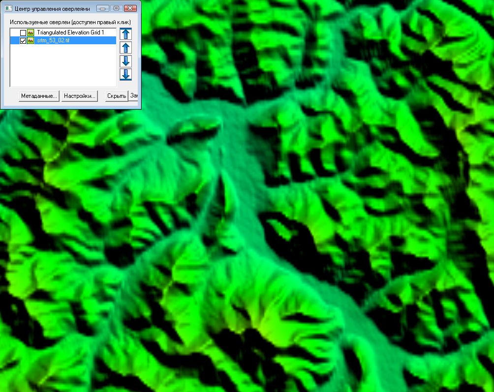

Сообщение kabanin » 13 фев 2013, 10:47
Выложенный пример имеет размер пиксела 150*240 м, что сильно уступает даже загрубленному SRTM (90 м).
Может попробовать зум увеличить? Хотя если это действительно трудоемко, то может и нет смысла в этих процедурах...
Вот сравнение:
Рельеф SRTM
Рельеф Google z14
kabanin

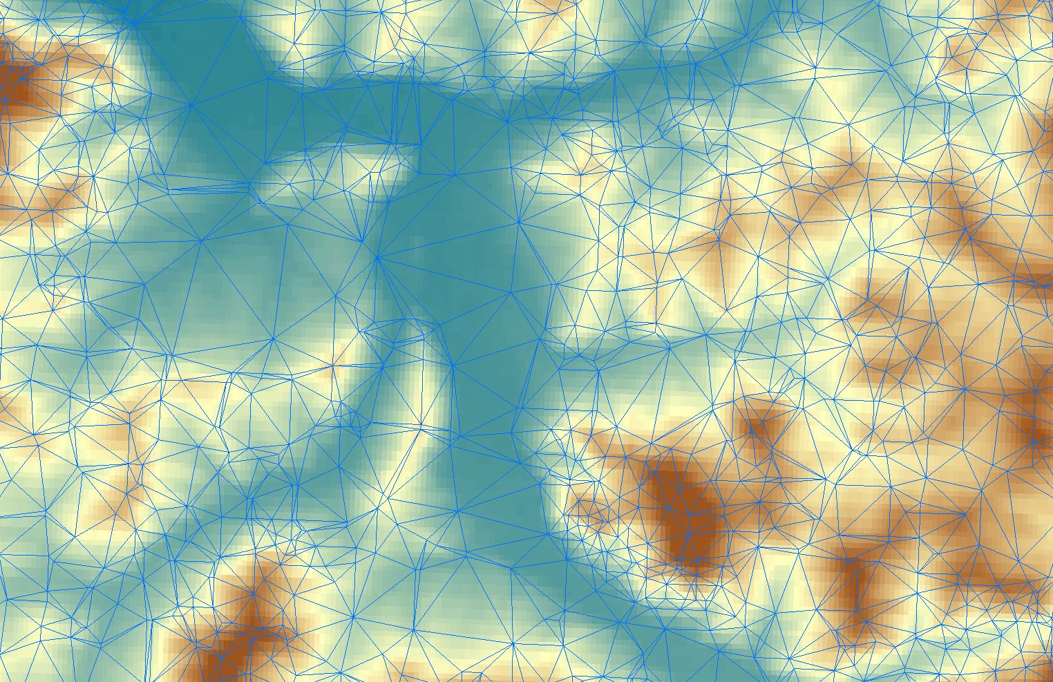

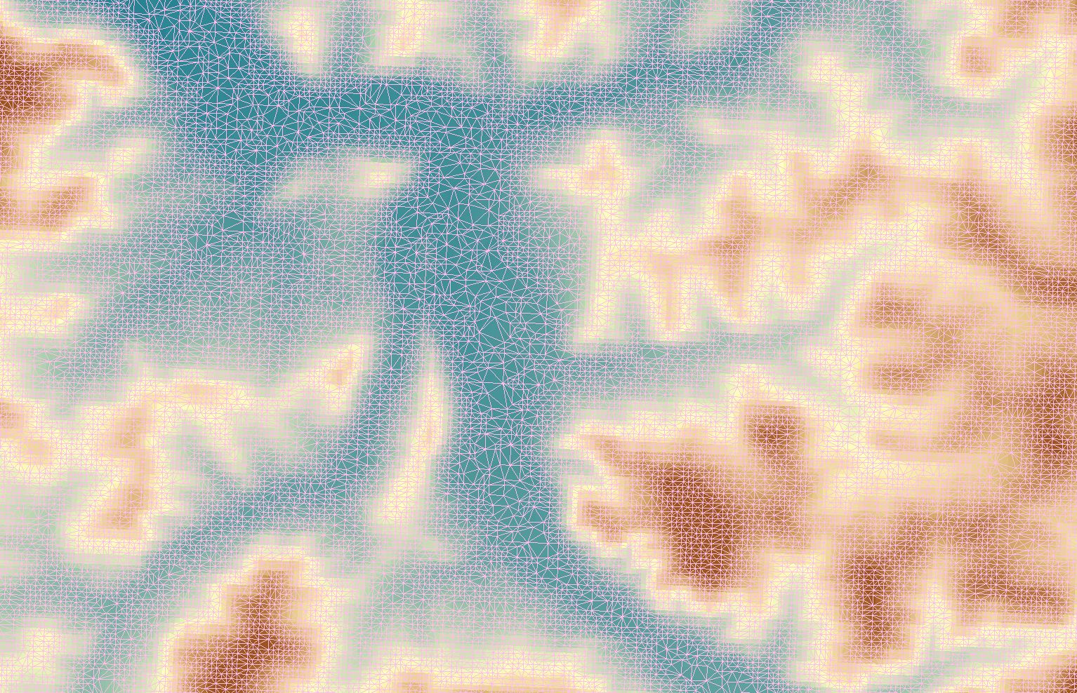

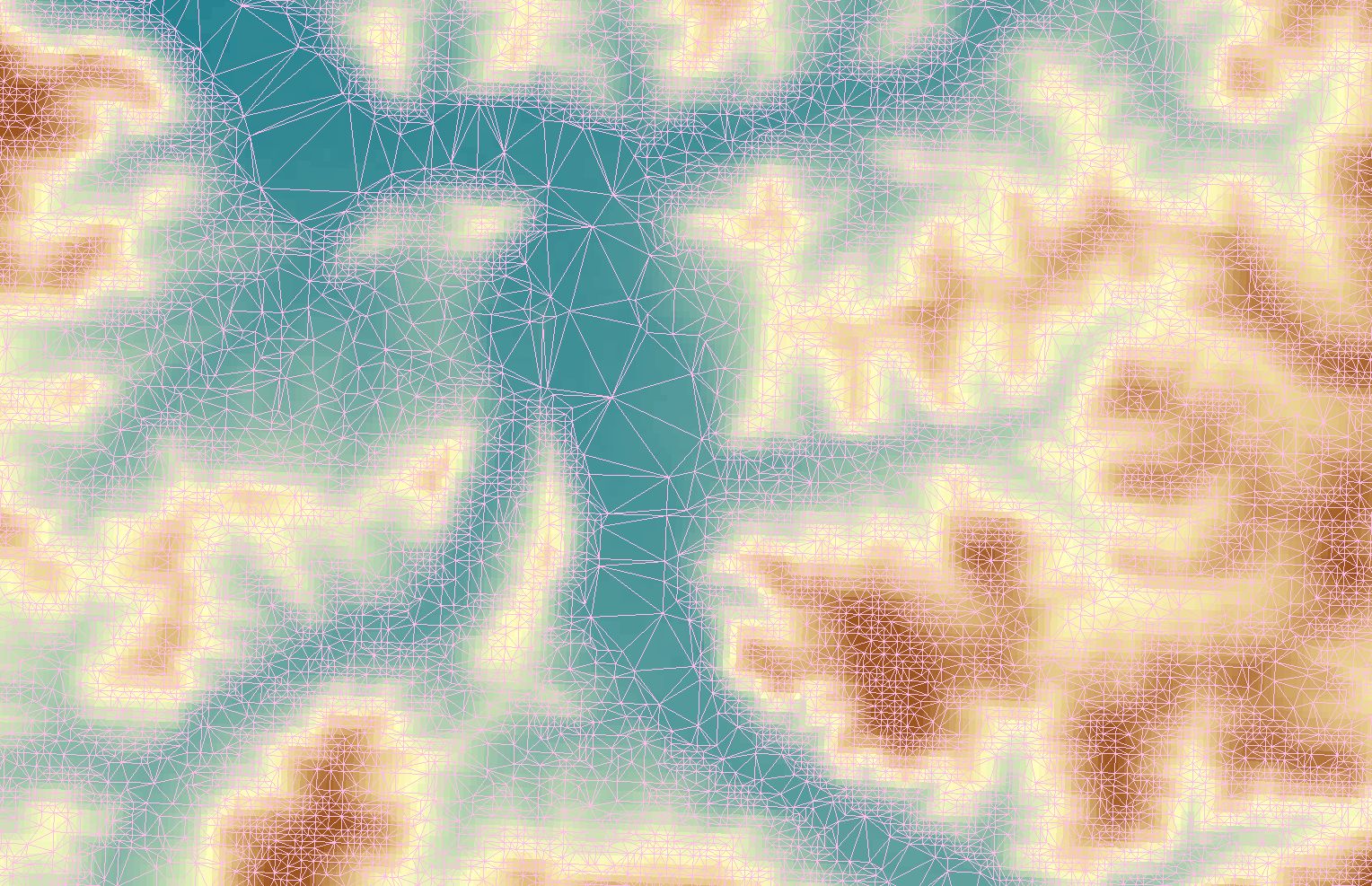

Сообщение kabanin » 13 фев 2013, 14:46
Сравнил вектор с различными вариантами TIN, построенным по SRTM 90 м.
Картинки ниже.
Очень похоже, что гугл строил тин с большими превышениями плоскости над исходными высотами (до 30 м).
Странно, что такая низкая детальность для 14 зума...

Re: Рельеф GoogleEarth для всех желающих
Сообщение zed » 13 фев 2013, 15:10
kabanin писал(а):Странно, что такая низкая детальность для 14 зума...
Да ничего странного. Ведь по этой сетке в реальном времени строится 3D модель, а излишняя детализация на низких зумах может сильно отрицательно сказаться на быстродействии программы. Да и размеры данных, передаваемых по сети так же имеют значение. И ещё, нужно учитывать, что эту сетку пришлось бить на тайлы (на скриншотах ведь у вас непрерывное пространство получилось, в отличие от гугла).

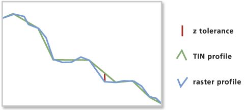

zed писал(а):А каким инструментом (и как) эти TIN строятся и откуда скриншоты? И есть ли стандартизированный/общепринятый формат хранения этих TIN?
Строил тины из примеров АркГисе. Вообще это стандартная операция интерполяции, которая включена в ГИС, только вроде у каждой программы свой формат.
Просто при конвертировании особенно важен параметр z (см. рисунок), чем он меньше - тем более точное соответствие моделей.
Есть мысль, что в гугле на высоких зумах на участках с высокоточным покрытием должна быть очень детальная сетка (уж больно хорошо смотрятся некоторые участки).
Создание TIN

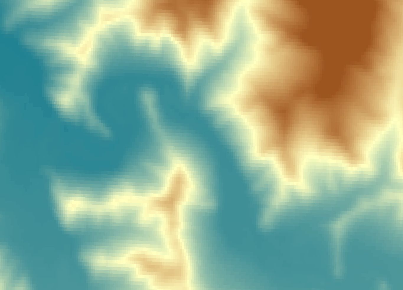

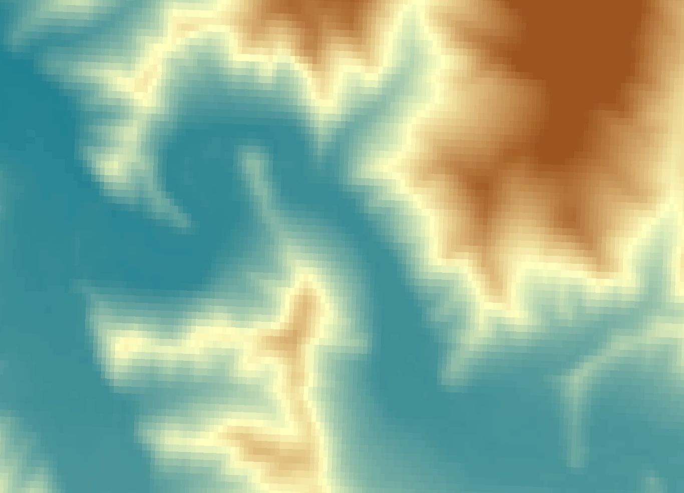

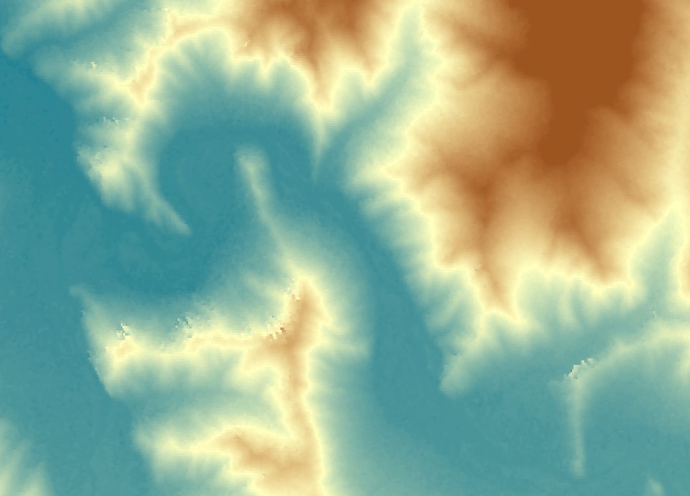

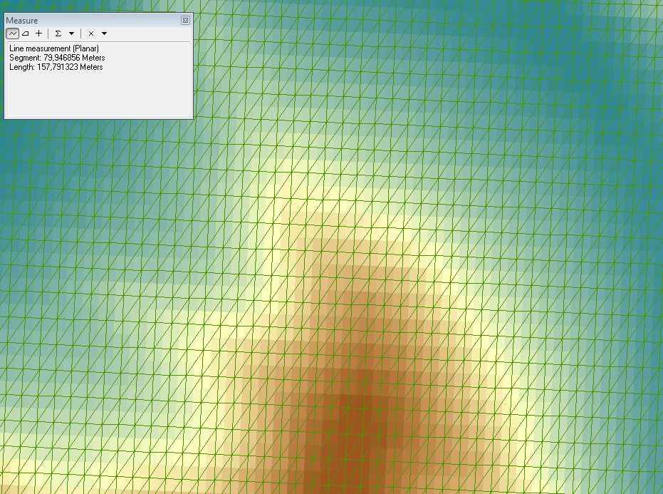

Сообщение kabanin » 14 фев 2013, 16:07
Ну получается, что рельеф гугла практически соответствует обычному SRTM, только чуть сглаженнее.
Размер сетки при z18 - примерно 45*75 м.
Для сравнения привел рельеф с SRTM-X, который доступен в разрешении 15*35 м - разница ощутима.
И, конечно, очень трудоемко обрабатывать большое количество векторов...
Картинки для оценки:
