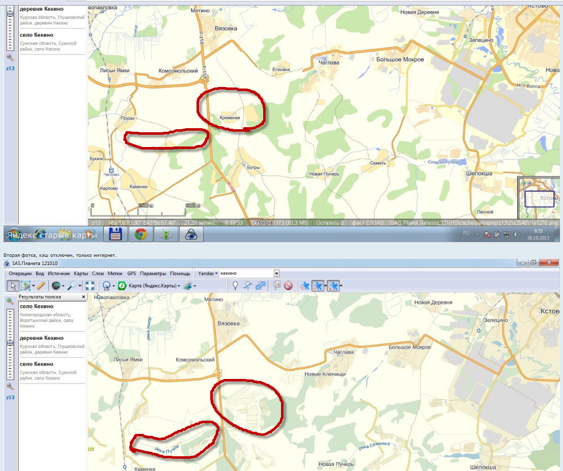

Добрый день.
В последнее время у меня в sasplanet происходит замена карт Яндекс.
Выкладываю фотки.
Первая фотография сделана с включенным кэшем.
Вторая фотка, кэш отключен, только интернет.
Как вы виде те, на более новой фотографии исчезло много дорог и деревень.
Как эту хрень исправить и вернуть нормальные старые карты.
Может кто знает в чем дело?

а если просто на 14й зум приблизить? ну, по твоим снимкам видно, что масштаб разный

FiLinX писал(а):а если просто на 14й зум приблизить? ну, по твоим снимкам видно, что масштаб разный
один и тот же зум, и в программе и визуально расстояние отЛисьи Ямки до Чаглава
изменилась версия карт, и не к лучшему. ищите на торрентах уже кем-то когда-то скачанный кеш

Ivan30 писал(а):изменилась версия карт, и не к лучшему.
Не могу так утвержать. Только тот, кто знает эти места, может дать оценку этим изменениям.
Но визуально видно, что, например, мелкие деревни стали более разрисованные, добавились реки.
А то, что исчезли некоторые дороги, это еще надо проверить "а был ли мальчик"...
Были уже случаи, как в Австралии чуть не погибли туристы заехав по картам Apple, где указаны неверные дороги, в пустыню :cry:

И приближаешь и отдаляешь, старые карты яндекс исчезают, новая появляется, но вся фишка что новая карта отвратительная, она стала блеклая, пропали деревни, дороги, реки.
Это я так понимаю меняет сам яндекс карты, или я не прав?
Старые карты устарели на десятилетия. Их давно пора было менять. Я сравнивал, когда карты обновились (1 октября, с версии 2.48.0 на 4.1.4-0):
Эта дорога, которой нет на старой карте - федеральная трасса М4 - построена >10 лет назад, точнее не знаю. Вот только названий трасс не хватает.
Зато была нарисована куча несуществующих дорог, например, севернее Алексеевки.
Количество ошибок в названиях просто зашкаливало (правда, Верхнему Казачьему опять не повезло :lol: ).

Сообщение Tolik » 26 окт 2013, 19:18
Старые карты пока ещё доступны!
Надо в параметрах карты задать URL
http://vec01.maps.yandex.net/tiles?l=map&v=2.48.0&x=
Скачайте интересующие вас области, пока не поздно.

увы, но подтянуть старые для мос.области нельзя(( для остальной России да, подтягивает привычные обильно объектные старые карты, но подмосковие увы всё уже бельмом беспонтовым идёт.. 90% пропало всего
