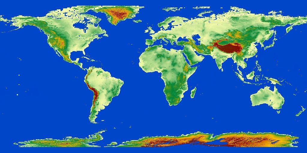

Сообщение Parasite » 13 янв 2012, 09:19
В продолжение ЭТОЙ новости - объявляю голосовалку за нужность и востребованность раздачи глобальных данных высот ASTER GDEM v.2
Нужна\не нужна тут эта раздача - просьба голосовать, а там будем посмотреть.
Файлы ASTER GDEM v2 представляют из себя отдельные GeoTIFF по ~25Мб с привязкой, разбиты по градусной сетке от S83 до N83, и содержат "сырые" значения высот поверхности в каждой конкретной точке. Тестовый файл можно пока что взять ТУТ, пощщупать ручками со всех сторон и оценить для себя необходимость всей раздачи.
PS: Данных на весь мир ОЧЕНЬ много - 22.685 файлов по типу того, что выше по ссылке, свыше 138Гб данных (и это в архиве). :roll:
Карта заполнения в KML - в аттаче. Импортируете в САС в метки, далее смотрите какой конкретно файл GDEM Вас интересует - и качаете оный из соответствующего поста. Особенно хорошо оно накладывается поверх официальной карты заполнения ASTER GDEM, кэш которой можно скачать с этой же темы.
Также в аттаче есть PDF-файл, поставляемый с каждым тайлом ASTER GDEM. Кому интересно - забирайте.
PPS: перезаливать - не буду, следите за темой и качайте пока оно живо.

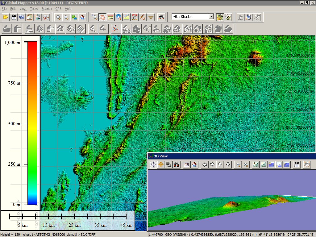

Сообщение guf » 15 янв 2012, 00:52
2 вопроса:
1) чем можно посмотреть этот файл? Фотошоп с заданием не справился...
2) если я понимаю правильно, эти файлы в сумме весят 22600*25мб=565000мб, т.е. грубо 560 гигов. Если все файлы точно такие как в примере, то даже не открывая его, по факту успешного запаковывания архиватором, я делаю вывод что это tiff без компрессии. Тоесть если его переконвертировать в png/jpeg то размер снизится до ~7 мб/файл или ~160 гб на все. Это уже более адекватный размер по моему. Разрешение в 70 метров это если я правильно понимаю что то среднее между 11 и 12 зуммами в SAS.Планета. Может имеет смысл конвертировать эти 560 гигов квадратов в 160 гигов кеша в одном слое и выложить его по типу того, как остальные кеши выкладывают тут или на трекерах и пусть все, кому надо пользуются?

Сообщение Parasite » 15 янв 2012, 09:46
guf писал(а):2 вопроса:
1. На скрине вверху (в заголовке окна) явно видно, чем оно открыто.
2. В данном конкретном случае GeoTIFF содержит "сырые" данные высот. То есть, это массив 3601x3601 значений в каждой точке с привязкой. Это НЕ ГРАФИКА - это именно массивы значений (можете рассматривать это как "векторные" данные). По этим массивам можно визуализировать (переводить именно в красивую графику) как угодно и как душа пожелает - хоть в 3D хоть в сечения по горам\рекам хоть вообще баловаться на тему "А как будет выглядеть Земля, если завтра уровень моря поднимется на +100 м например" (для этого всего-то нужно поменять цифирку "Уровень моря" в визуализаторе с нуля на сотенку). На скрине вверху видно, как свизуализировала данные GDEM та программа со значениями по умолчанию. Их можно изменить - картина будет уже совершенно другой. Их можно рассмотреть в 3Д. Из них можно построить красивую карту типа "Ландшафт Гугл". Их можно импортировать в нормальный ГИС (опять же как массивы значений, а не как графику) и построить хренову тучу репортов, итд итп.
Переводить это богатство в "жпег кэша саса" - это во-первых потеря значений в каждой точке как таковых, а во-вторых визуализатор кто писАть будет? САС напрямую с GDEM не работает.
Тут подробнее: http://www.ersdac.or.jp/GDEM/E/2.html
guf писал(а):Тоесть если его переконвертировать в png/jpeg то размер снизится до ~7 мб/файл или ~160 гб на все.
Он точно так же снизится, если просто запаковывать архиватором - ничего никуда не конвертируя. Что собственно и сделано было. :)
