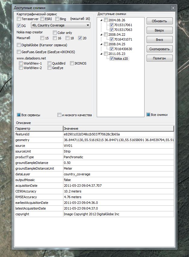

Сообщение psioff » 30 ноя 2012, 11:06
алабино, мо
tid:
32a9be195e54a797266461f28c1611c4
a73b9a9bb6f6a2310329ff9dea02d7db
e53cc2625be62750d8196490c9424e11
e82901c02d348ccb5037f70628c3b65a
очень хочется не столько область, сколько все четыре снимка целиком
Ошибка оформления - не указан TID

Re: Кэш DG для всех желающих
Сообщение Ivan30 » 30 ноя 2012, 12:14
psioff писал(а):tid:
то, что написали Вы - это не tid'ы DG
32a9be195e54a797266461f28c1611c4 Nokia
a73b9a9bb6f6a2310329ff9dea02d7db Terraserver
e53cc2625be62750d8196490c9424e11 Terraserver и Nokia
e82901c02d348ccb5037f70628c3b65a хз кто, но не DG
с Terraserver'а скачать нельзя, снимки Nokia доступны в Nokia Map Creator
да, и tid'ы DG смотреть так: ПКМ-доступные снимки-DG49
Сообщение psioff » 30 ноя 2012, 17:14
вроде всё понял, тогда дайте пять
алабино, мо
tid:
7015317061
7015317063
7016430630
7016431071
alabino-center.hlg
у меня в списке есть нокия
Сообщение Ivan30 » 30 ноя 2012, 17:49
psioff писал(а):вроде всё понял, тогда дайте пять
алабино, мо
tid:
7015317061
7015317063
7016430630
7016431071
e82901c02d348ccb5037f70628c3b65a - снимок от Nokia, а эта тема про DG
архив тут - http://rghost.ru/41910696
в архиве 3 папки, по версиям снимков (7015317061_7015317063, 7016430630 и 7016431071), потому как новый снимок перекрывает старые, в каждой папке только 18 зум (всего 212 тайлов :| )
пароль - единичка
в папках тайлы в границах выделенной Вами области, сами снимки больше
Сообщение psioff » 30 ноя 2012, 21:12
не понимаю почему 18-й зум, я ожидал увидеть 20-й?
и как получить снимок целиком?
Сообщение Ivan30 » 01 дек 2012, 00:59
psioff писал(а):не понимаю почему 18-й зум, я ожидал увидеть 20-й?
а я ожидал увидеть "спасибо", и я не понимаю, почему Ваша область выделения аккуратно очерчивает военный объект. Вы шпион какой страны?
Вы ожидали Nokia z20, даже скрин прилепили. качайте на доброе здоровье, снимки Nokia Map Creator в свободном доступе, а эта тема про DG, который на 18 зуме уже мутный
