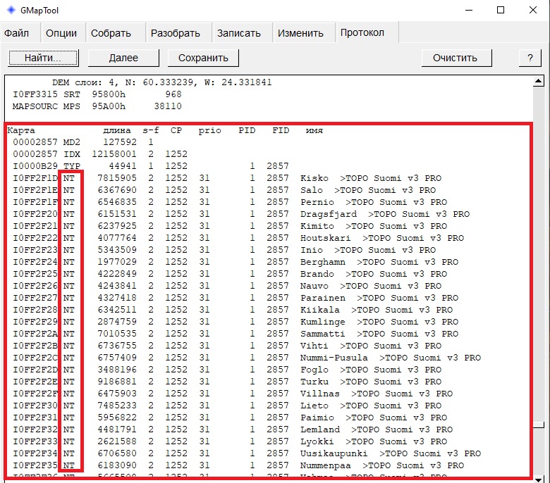

Разобрать на мелкие части можно GMapTool, без возможности дальнейшего редактирования. скрин 1

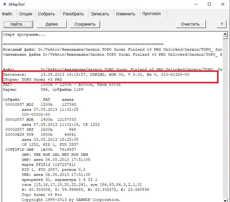

Ката имеет название, какое? скрин 2
