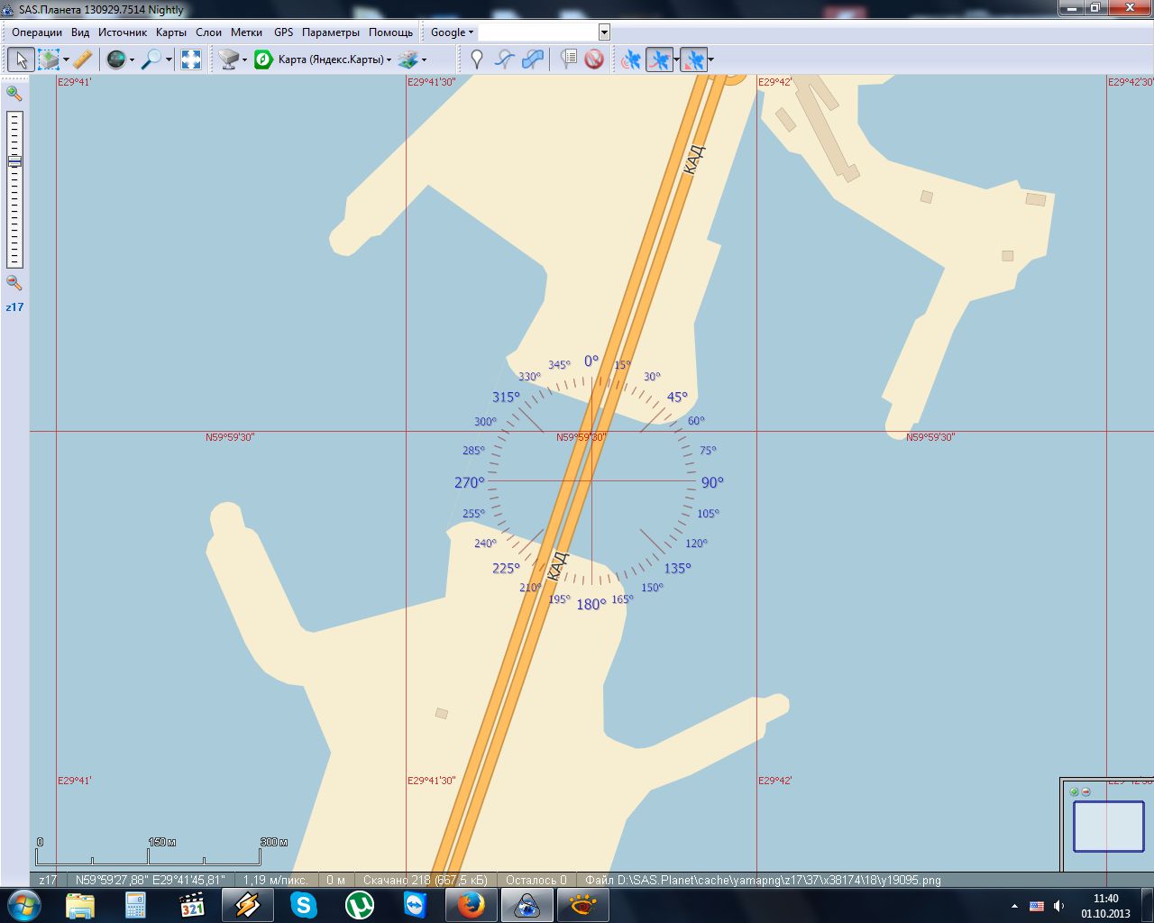

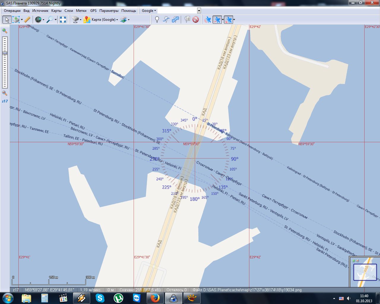

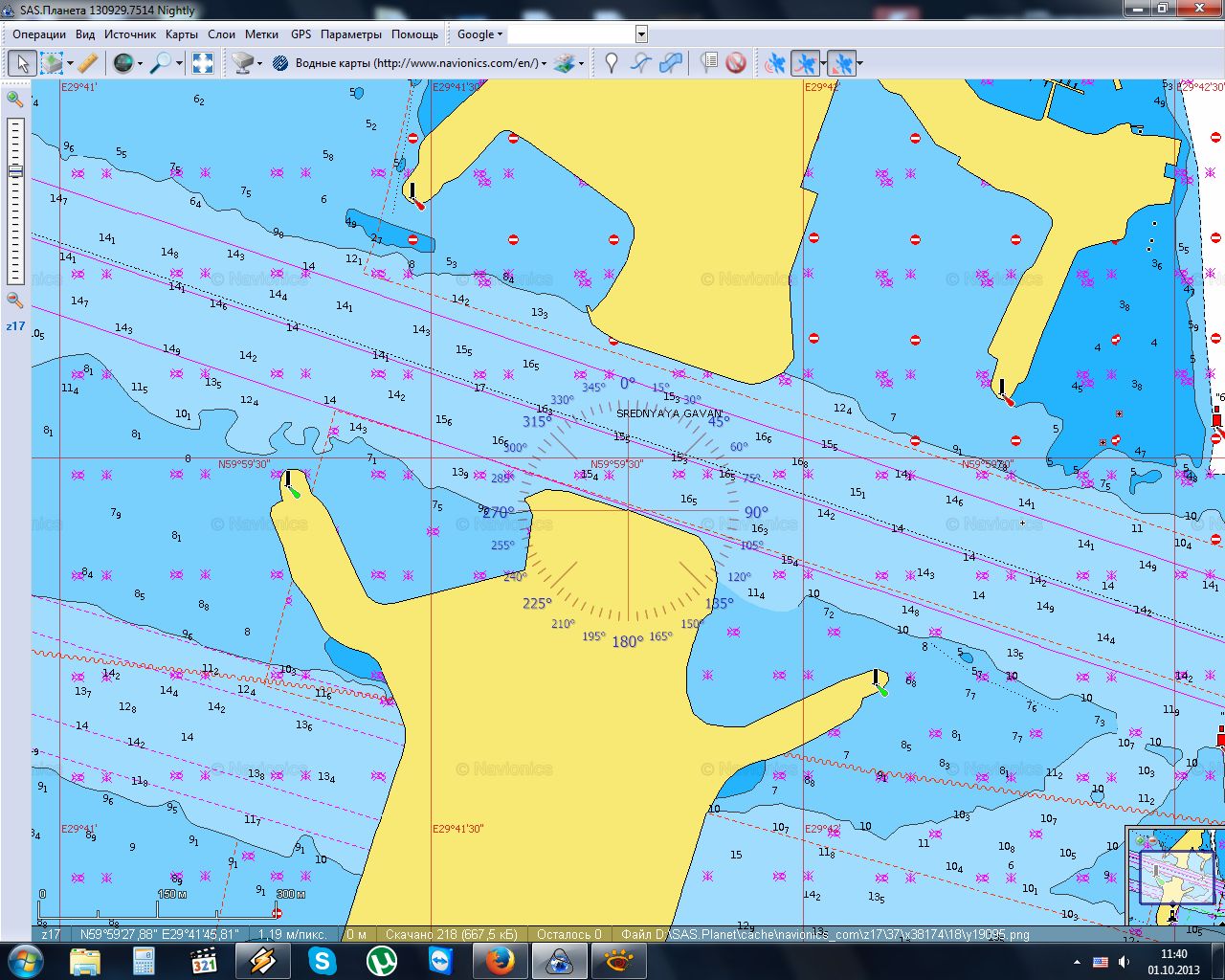

Прошу помощи и\или совета.
Есть карты navionics.com и с ними проблема =(
Карты полученные с этого сервиса - со смещением координат...
Данная проблема только на этом сервисе(navionics). На остальных картах (Google, Yandex, Nokia итд) всё отлично.
Вот скриншоты:
navionics.com
Google
Yandex
Из скриншотов видно: на карте зафиксирована 1 координата, на картах navionics есть смещение ~103 метра.
Отсюда вопрос:
Как задать смещение координат?
Можно корректировку связать только с 1 выбранным сервисом, а не всеми сразу?
Заранее благодарю за советы =)

Сообщение Tolik » 01 окт 2013, 14:00
К сожалению, смещение никак не задать.
Можно скачать нужный вам участок, склеить и привязать самостоятельно в глобалмаппере.
Re: Смещение осей координат
Сообщение zed » 01 окт 2013, 14:16
tarzzzan писал(а):Прошу помощи и\или совета.
Могу скачать любой участок без смещения. Пишите в ЛС.
