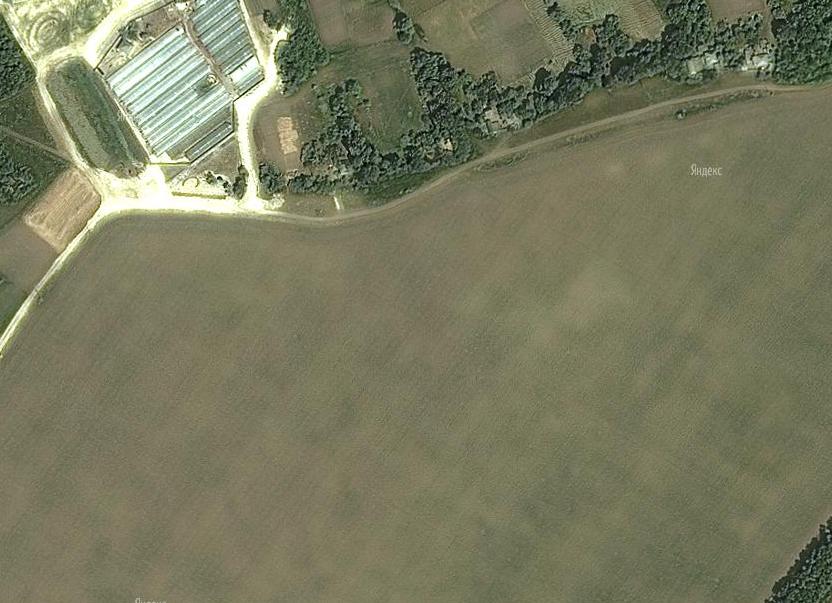

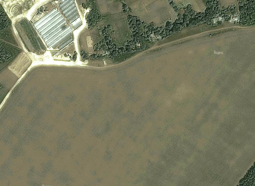

Подскажите (объясните), пожалуйста, тупому и криворукому как правильно конвертировать склеенную карту (спутник «google» - Sat и спутник «Яндекс. Карты» - yasat) чтобы получить качественный результат.
Выделенная область загружена полностью.
Пробовал сохранять в форматах: jpg, BMP и ECW
Конвертор img2ozf версия 3.03
Сколько не «бился» вот это (см. рис1-оригинал, рис2-конвертор) лучшее качество которое удалось добиться. Я что-то не так делаю или это не возможно в принципе и я зря теряю время.
Рис2
Рис1

YuriySVik писал(а):Конвертор img2ozf версия 3.03
Он гробит картинку. Лучшего вы не добьётесь.
