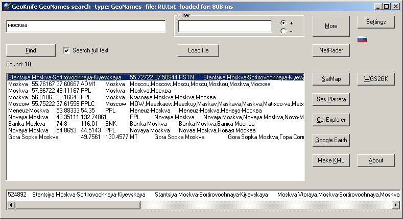

поиск то есть, но сторонней утилитой и нужно базу нас.пунктов с собой иметь

http://www.burekbrigada.com/geoknife.rar

А как этот GeoKnife прикручивается к сасу, где посмотреть формат базы и нельзя ли из осма в этот формат конвертить? :-)
upd: Не, эта программулина результаты поиска скидывает в промежуточный kml, который потом надо открывать, потом ещё удалять эти временные точки. Неоперативно и неудобно.

может я чего не понимаю, но никаких kml нету, вбиваем название и жмякаем на кнопку SAS Planeta.
открывается текущая карта с найденными координатами, по минимуму - самое то.

Никак не пойму, как к этой программулине базы подцепить. Скачал все текстовые файлики с Geonames.org, положил во все каталоги - не цепляет. На параметры не реагирует, в интерфейсе кнопок нет, в описании никаких намёков. В инете тоже ничего не гуглится.
Как ты добился, что оно файлик ru.txt загрузило?

gpsMax писал(а):Как ты добился, что оно файлик ru.txt загрузило?
Поместил ru.txt в папку GeoNames. В окне интерфейса нажал кнопку Load file и указал где лежит файл. В настройках показал где находится sasplanet и всё заработало.
