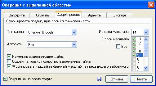

Сообщение DJ VK » 16 сен 2010, 14:47
1. рисуем полигон - область интереса. Еще пригодится.
Используем операции с областью. (то есть нашим полигоном)
2. Область интереса скачивается в масштабе 14. 50-100 тысяч тайлов скачать довольно быстро (с использованием парочки прокси уж точно). ну за день уж точно.
3. В области интереса делается Сформирование масштабов 9,10,11,12,13 из 14 масштаба. (Ставим галочки генерить из предыдущего масштаба, заменять существующие).
Через 10 минут у нас есть информация о всех детальных снимках в области интереса. Путешествуя по карте в произвольном масштабе мы можем видеть границы детальных снимков.
4. Выделяем поочередно нужные области и качаем 16,18 (или какой нужно) масштаб

Сообщение DJ VK » 17 сен 2010, 10:14
eknfn писал(а):Эти границы видны только с 14 масштаба, что не совсем удобно для выделения области скачивания. Удобней где-то 10...11 масштаб. Вариант же предварительной скачки снимков в 14 масштабе понравился, позволяет сэкономить уйму времени.
Ну так! уровни 10, 11, 12 и 13 ГЕНЕРЯТСЯ ИЗ 14 !!!
Их не надо даже скачивать.
А на сгенеренных видно снимки.
