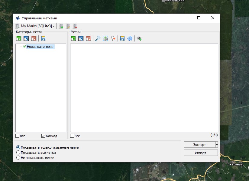

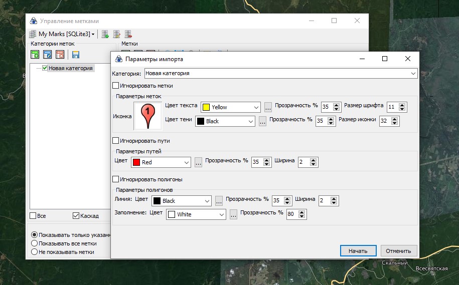

Сообщение diek » 21 фев 2023, 14:10
подниму тему
версия 203108.10313 и предыдущая версия

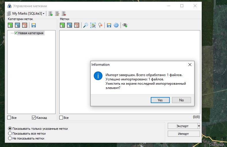

импортирую трек в формате PLT
программа пишет, что всё импортировано успешно, но трек не отображается не на карте, не в списке "управление метками"
где куда копать ??
Трек приложен
раньше всё работало

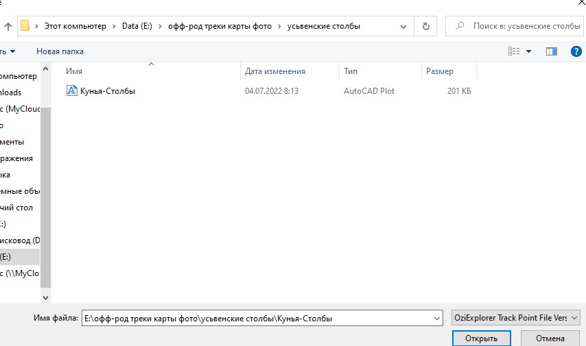

Сообщение ingener » 22 фев 2023, 05:23
diek писал(а):...импортирую трек в формате PLT...
...Трек приложен....раньше всё работало
Доброго времени суток! diek, а откуда, из какого устройства или после какого конвертора, вы взяли такой странный трек, совсем не похожий на стандартный Ozi-ковский .plt?
Он не открывается даже в старых релизах, хотя да, пишет что импорт прошел успешно...
UPD: ...судя по вашему крайнему скрину, "...одолевают смутные сомнения", что вы его из-под AutoCAD-а вытащили.... Тогда это векторный формат файла плоттера для печати, и в SAS он по барабану.

Сообщение diek » 22 фев 2023, 10:00
UPD2:.... а ещё заинтересовал вот этот фрагмент вашего .plt - <name>H:\Distrib\_NAVI\SAS4\2019 ПЛАНЫ\Усьва\Кунья-Столбы....
по поводу автокада. автокад ассоциирует расширение plt, как свое расширение настроек плоттера не более
трек мне дали примерно 1-1,5 года назад откуда его вытащили и как мне не известно, но это точно не настройки плоттера
пробовал другие треки plt, в том числе и в последнем стабильном релизе с ними результат такой же, как и с этим
