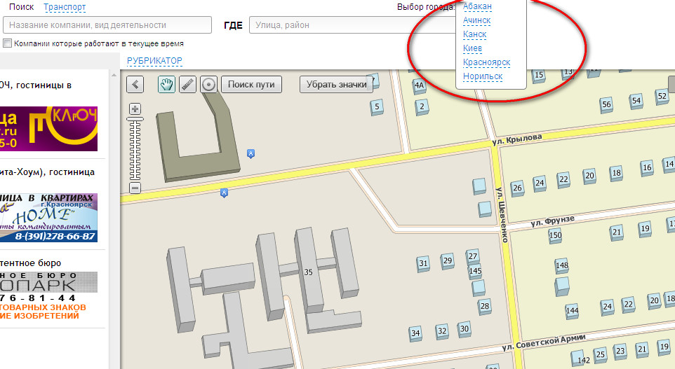

Сообщение Niki » 26 мар 2011, 06:16
Niki
Сообщения: 227
Поблагодарили: 16 раз.
Сообщение Tolik » 26 мар 2011, 10:22
Niki писал(а):http://map.yarmap.ru/
Интересно, что при входе на этот сайт у меня отображается карта Москвы (и МО), хотя в списке её нет.
Может быть, есть ещё какие-то города забыли внести в список? Ярославль, например :)
Карта Москвы симпатичная, но уже сильно устаревшая, много ошибок.
Как насчёт других городов?
Добавить в САС в принципе возможно, но стоит ли?
Кроме того, 3d здания выглядят убого. Это МГУ! :mrgreen: http://yarmap.ru/sh/iNfKz
А это - угадайте, что? http://yarmap.ru/sh/iNfKy :lol:
