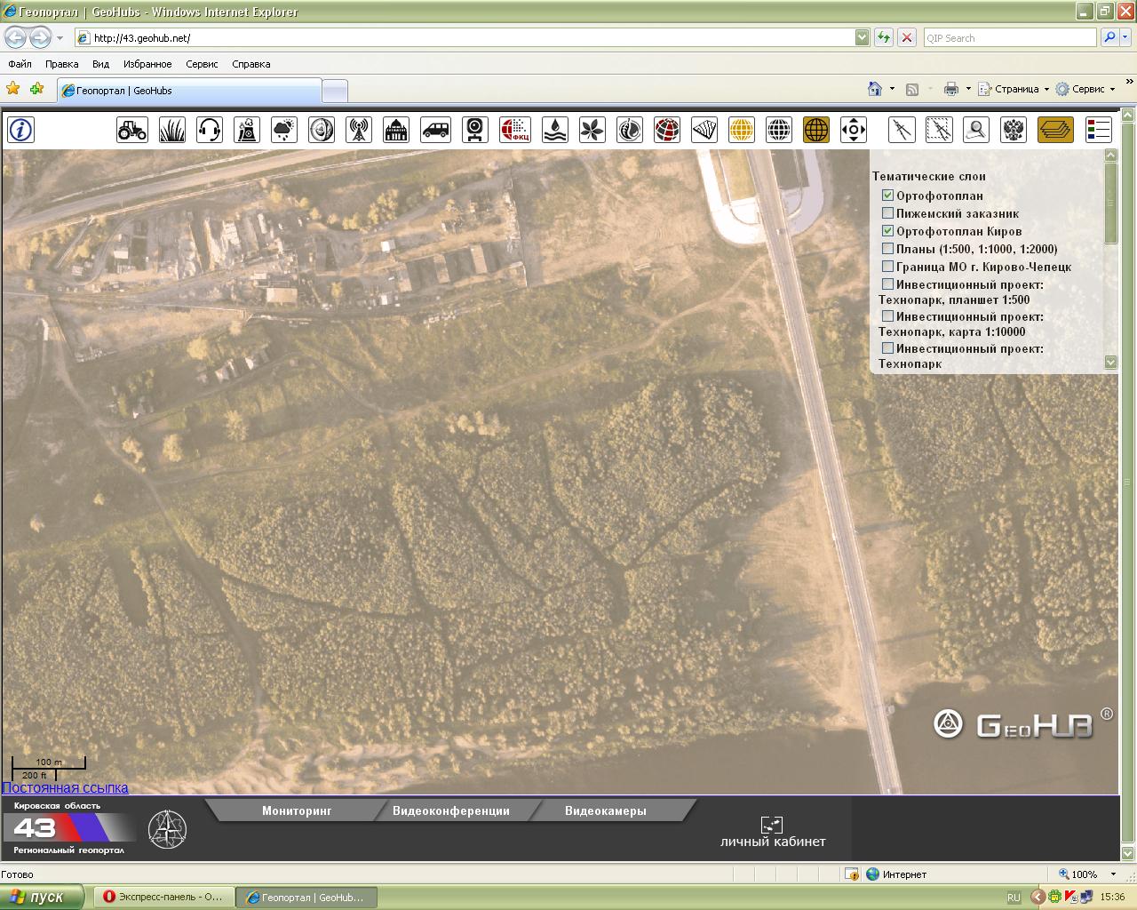

Сообщение andrekuzmin » 02 мар 2011, 16:31
Tolik писал(а):А спутниковый снимок работает, пока вот что получилось:
(удалил)
Спасибо...но самое интерестное там -ортофотопланы (на двух галочках в слоях ортофотоплан Киров и ортофотоплан)
Там довольно приличного разрешения снимки и в цвете (к примеру Вятские Поляны на юге области и часть Татарстана задета)
Прям слюни текут на эти снимки...:)
