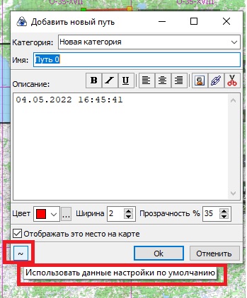

Сообщение tlg » 04 май 2022, 16:17
Как в окне SAS.Планета "Параметры импорта" сохранять значения по умолчанию для параметров Цвет, Прозрачность, Ширина?
ПОДРОБНЕЕ:
Часто составляю альбомы из gpx-файлов (пути и точки) и сохраняю их в виде kml-файлов для использования в навигаторах смартфонов. При этом приблизительно в трёх случаях из ста значения по умолчанию в окне "Параметры импорта" изменяются на указанные мной в последнем случае импорта. Причину понять не удалось, а очень хотелось бы сознательно менять/неменять значения по умолчанию в окне "Параметры импорта". Поможете?

Сообщение vlasto1 » 04 май 2022, 17:49
tlg писал(а):Как в окне SAS.Планета "Параметры импорта" сохранять значения по умолчанию для параметров Цвет, Прозрачность, Ширина?
Внимательней надо быть.
tlg (04 май 2022, 20:15)

Re: Проблемы при импорте kml
Сообщение tlg » 04 май 2022, 20:15
vlasto1 писал(а):Внимательней надо быть.
Получается, что я иногда бессознательно давлю на тильду...
Я был лучшего мнения о себе :-(
