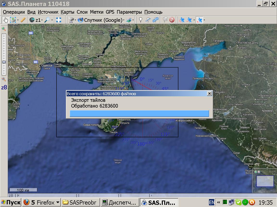

Сообщение Girey » 23 янв 2012, 21:41
Tolik писал(а):Вот именно это и произойдёт, когда выберете команду Копировать. Она берёт тайлы из кэша и кладёт их в другой кэш.
Программа остановилась в таком виде:
Что делать дальше?
В папке с новым кэшем все файлы остались .jpg. :(
Так и должно быть?

Сообщение Werefox » 24 янв 2012, 09:48
Girey, при смене формата кэша в данном случае (GMT) меняются только имена папок, картинки остаются те же, и расширение не меняется.
Инструкция по подключению локального кэша к Mobac, только "C:\\SasPlanet\\cache_gmt\\RoscosmosGeo" слэшей много, должно быть "C:\SasPlanet\cache_gmt\RoscosmosGeo", это движок статей там чудит.

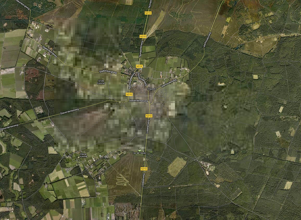

Сообщение paganelle » 26 янв 2012, 15:52
Имею сл. проблему:
- при отображении на экране Sas.Planet работает корректно: вытягивает из инета и складывает в кэш то, что просят.
- но если я попрошу загрузить выделеную область (она делает вид что грузится) а потом попытаюсь склеить ее оказывается, что склееная карта состоит из корректных тэйлов, которые я загрузил в ручном режиме + и просто отмасштабированных, которые просто нашлись в кэше. Проверял на Гугль-Мапс.
Т.е. в режиме "загрузить выделеную область" прога даже если скачивает тэйлы, то не складывает их в кэш. :(
Где копать, что наглючил?
ЗЫ: До какого то момента все работало нормально, а потом рассматривая в озике заметил эту пятнистость....

Сообщение Tolik » 26 янв 2012, 16:30
Карту заполнения смотрели для того зума, на котором клеили? И как она выглядит? Покажите скриншот (да и склейку, если не большая).

Сообщение paganelle » 26 янв 2012, 19:06
Tolik писал(а):Карту заполнения смотрели для того зума, на котором клеили? И как она выглядит? Покажите скриншот (да и склейку, если не большая).
Скриншот показать не могу. Было-очнь-надо и я переустановил программу (кстати, пока я физически не удалил кэш глюк оставался), а кроп одний из "бракованых" склеек - предъявляю.
PS: я *всегда* дожидался сообщения что закачка выполнена. И в статистике закачки были указаны ненулевые закачатые мегабайты...
по центру - недокачанная область
