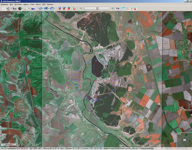

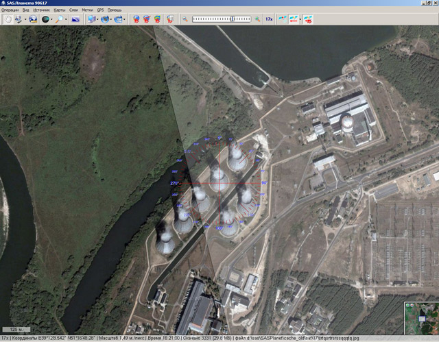

Сообщение timex » 19 июн 2009, 17:29
во! ещё глюк!
при увеличении отображаемого полигона что-то происходит с его границами, когда они вне пределов окна...
(центр шкалы на обоих скриншотах указывает в одну точку)
после увеличения на несколько масштабов сместилать левая граница - стала диагональной
до увеличения видны вертикальные границы полигона
Последний раз редактировалось timex 19 июн 2009, 17:31, всего редактировалось 1 раз.
