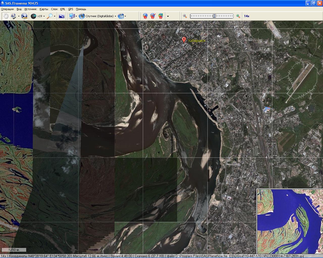

Приведу несколько своих методов работы с картами (закачкой), которые, IMHO, дают ответы на некоторые вопросы из этой темы. Правда всё делается, в основном, ручками – ручками… ;-) Для примера мой родной Хабаровск
Установить "источник – Кэш". Перешел на нужное место карты (DigitalGlobe - N 48°28`48.87``, E 135°4`18.85``) ставишь максимум зума, 24х, и прав.кн.мыши - "загрузить тайл осн. карты". Ничего нет? Уменьшил и снова. Появилось? Уменьши и проверь, явно ли меняется картинка при переходе на соседних зумах (20, 21, 22 - это цифровой зум из 19 х и толку от него нет).
Снимается вопрос -- Измеритель глубины зума. (Slv), viewtopic.php?f=2&t=14&st=0&sk=t&sd=a&start=470#p2530
да и максимальный зум не всегда лучший…
Запомни нужный зум (19х). Можно на том же зуме проверить другие карты (спутник Google хуже). Уменьшаешь до очередного резкого перехода картинки (с 14х на 13х). Следует, что 14-18 лишь конвертация из 19х (а с этим отлично справится функция "Сформировать предыдущие слои", бесплатно ;-). Выше 13х - качать по желанию...
Нужна ли " -- Возможность выбора нескольких зумов и карт\слоев в окне СКАЧКА для одновременного их закачивания согласно единого выделения по карте (batch download) (Parasite)" ?
Остаётся скачать на 14х несколько десятков тайлов, чтобы определиться с границами области максимального зума.
http://www0.globexplorer.com/tiles/img? ... =2829&z=13
Это не так много, в сравнении с предложениями на "-- автоматизированное нахождение границ снимков (gisof)" - viewtopic.php?f=2&t=113 , где их будет тысячи. А нужны ли они все, если нужен центр?
.JPG
Пример покрытия и скачки
Теперь главное – скачать! Если качать всю нужную область за раз одним блоком, то за-ся (у меня 1024 тайла ~ за час). Sever – не советую…
Включаем "Отобразить границы изображений" на 14х. "Полные" тайлы выделяем прямоугольной областью и качаем по квадратам. (в одном тайле 14х будет 1024 тайлов 19х, заменять при различии). "Резанные" тайлы выделяем полигональной областью. За раз можно скачивать по несколько квадратов, сворачивая окошки. У меня с максимальной скоростью в ~50 Кб/сек качаются 8-10 квадратов – 3000 тайлов (16,2 Мб) за ~8 минут…
Нужен ли "-- режим закачки тайлов с выбором очерёдности загрузки методом по алгоритму "Короеда" (svp) - viewtopic.php?f=2&t=14&st=0&sk=t&sd=a&start=270#p1188"
случайным образом, если лучше выбрать то, что нужно. Безлимитчикам всё равно…
Скачал весь г. Хабаровск за несколько часов…
"-- докачка после перезагрузки проги" - viewtopic.php?f=2&t=14&start=510#p2745
– включил "Карта заполнения…" и видно, что осталось докачать…
Так, что не обязательно перегружать прогу тем, что можно сделать ручками…
