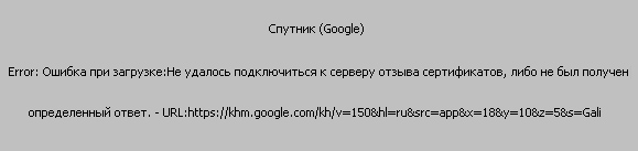

Сообщение arxey » 20 авг 2014, 10:12
zed писал(а):
arxey писал(а):Т.е. это не доступно для СасПланет?
Т.е. у вас опечатка. Надо писать не htpps, а https. Чувствуете разницу? И SAS нормально работает с https. По крайней мере гугл и яндекс работают.
Нет, это опечатка в сообщении, в URL все нормально: https://khm.google.com/kh/v=150&hl=ru
На компьютерах где есть http и https - все работает без нареканий, но там где есть только https - СасПланета выдает ошибку приведенную ниже.
Есть 1 предположение: до того как послать тайловый запрос, программа может отрабатывать обязательные (служебные) запросы. Вероятно они прописаны через http:// ?? Видимо поэтому запрос даже на 1 тайл ТОЛЬКО через https - не проходит.
Вопрос: как отключить (исправить) служебные запросы?
Или - как обойти "сервер отзыва сертификатов"?

Сообщение zed » 20 авг 2014, 14:28
А IE тайлы грузит?
