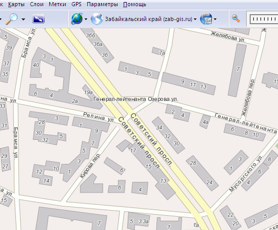

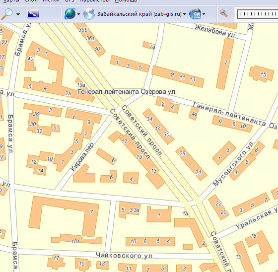

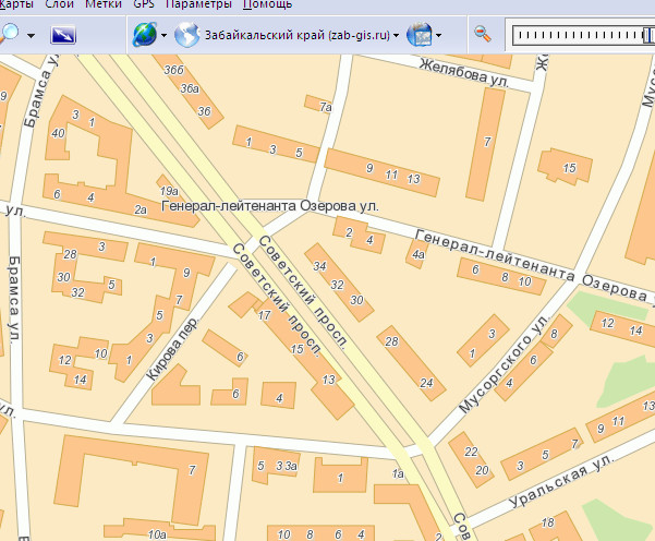

Сообщение Niki » 23 дек 2010, 21:18
переделанный zab-gis.ru.zmp и теперь рабочий
На основе карт участников проекта:
chitagpsmap.ru - GPS в Забайкальском крае,
mapdv.ru - Навигация на Дальнем Востоке,
mapkomi.ru - Республики Коми используемых в GPS навигаторах,
35map.ru - GPS-карта Вологодской области,
navigator39.ru - карты Калининграда и области.
две цветовые схемы , разделяют в параметре цифра два , либо chita2?TRANSPARENT либо chita?TRANSPARENT
а так же мона поиграться со слоями, удалив в параметре какие нить
%2Carea%2Cparea%2Czastroyka%2Casfalt3%2Cveget%2Cvoda%2ClinesW%2CStreet%2Clines%2Casfalt%2Casfalt2%2Chaus%2Cpoi%2Cpoibig%2CzastroykaK%2Casfalt3K%2CvegetK%2CvodaK%2ClinesWK%2CStreetK%2ClinesK%2CasfaltK%2ChausK%2CpoiK%2CpoibigK%2Casfalt3DV%2CvegetDV%2CvodaDV%2CzastroykaDV%2ClinesWDV%2CStreetDV%2ClinesDV%2CasfaltDV%2Casfalt2DV%2ChausDV%2CpoiDV%2CpoibigDV%2CzastroykaV%2Casfalt3V%2CvegetV%2CvodaV%2ClinesWV%2CStreetV%2ClinesV%2CasfaltV%2ChausV%2CpoiV%2CpoibigV%2CzastroykaKG%2Casfalt3KG%2CvegetKG%2CvodaKG%2ClinesWKG%2CStreetKG%2ClinesKG%2Casfalt2KG%2ClabelKG%2ChausKG%2Carea2%2CpoiKG%2CpoibigKG
zab-gis.ru.zmp
