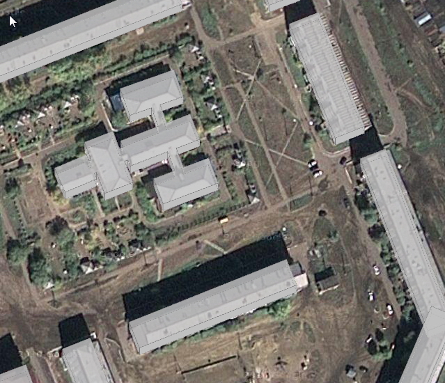

Сообщение Niki » 12 дек 2010, 17:04
всем ОСМерам посвящается
один пост побудил сделать для саспланет ZMP
Псевдо Трёхмерные здания в Mapnik
http://forum.openstreetmap.org/viewtopic.php?id=10342
сделал накладывающимся слоем, выглядит супер, все спасибо юзеру под ником Komяpa
как рисовать карту и делать здания в 3Д написано все на форуме
в саспланете выглядит примерно так
OSMMapnik3D.zmp
Niki
Сообщения: 227
Поблагодарили: 16 раз.
Сообщение Papazol » 14 дек 2010, 01:35
Будучи совсем не в теме, задам, возможно, глупый вопрос: чтобы псевдотрёхмерные здания были видны, их сначала кто-то должен нарисовать? Просто я попробовал поработать с этим zmp, так скачиваются прозрачные png, и всё. :roll: Пробовал, естественно, на своём городе.
Сообщение Niki » 14 дек 2010, 02:57
Papazol писал(а):Будучи совсем не в теме, задам, возможно, глупый вопрос: чтобы псевдотрёхмерные здания были видны, их сначала кто-то должен нарисовать? Просто я попробовал поработать с этим zmp, так скачиваются прозрачные png, и всё. :roll: Пробовал, естественно, на своём городе.
естесна , в ОСМ картах должен быть проставлен тег, на высотность или этажность здания
Niki
Сообщения: 227
Сообщение Papazol » 14 дек 2010, 21:59
Правильно ли я понимаю, что нужно зарегистрироваться на соответствующем ресурсе, и там вставлять теги? Как скоро после этого появятся картинки? И попутно другой вопрос: где есть уже сформированные здания? Посмотреть охота.
Сообщение garl » 14 дек 2010, 22:09
да, надо зарегистрироваться.
обычно рендерится от 8 минут до 2 днеей. (в среднем в течении часа)
зданий много по минску, сегодня много добавляли в краснодаре.
сразу предупреджаю : картографирование сильно затягивает...
