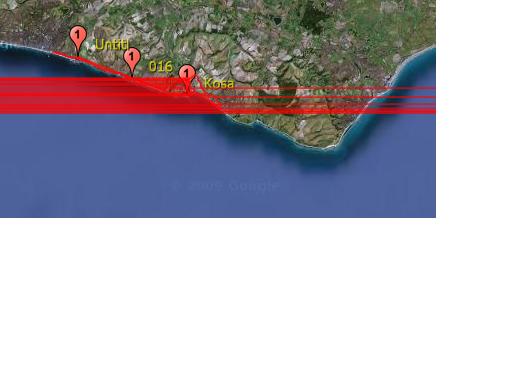

Сообщение cblood » 23 май 2009, 04:16
Может кто знает. Открыл kml файл -вместе с active log появились горизонтальные линии. Смотри файл. Так должно быть или это ошибка?

Re: Ошибки и неточности
Сообщение feya » 23 май 2009, 12:42
cblood
Дайте плиз сам kml файл
Сообщение cblood » 23 май 2009, 18:55
Вот тут kml. Нормально открываеться в Google Earth. Help please
from Seaford to Brighton.7z
