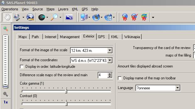

Сообщение label » 04 апр 2009, 19:40
Русский ГУЙ у меня не работает в версии 90403 (похоже уже давно). Все элементы интерфейса остаются на английском языке, после перезапуска.
Недавно еще добавился неправильный шрифт в поле выбора языка. См скриншот.

Сообщение label » 05 апр 2009, 14:58
feya писал(а):label
Странно, т.е. у вас вообще даже при выборе русского языка и перезапуска остается английский? Странно очень, я думаю подовляющее большинство пользователей работают с русской локализацией и такого еще не было.
Если удалить SASPlanet.EN из папки с программой, то GUI становится русский. Даже поле выбора языка начинает правильно отображать название "Русский".

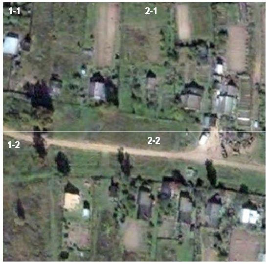

Сообщение saius » 06 апр 2009, 18:55
Обнаружил неточность привязки в world-файле
При склейкев фрагменты разрешение по горизонтали (5 строка) несколько больше чем должно быть исходя из количества пикселей,
а разрешение по вертикали - наоборот - меньше чем нужно
из-за этого происходит нахлест по горизонтали недохлест по верикали
несостыковка при любом зуме была около 1 м, (широта 36,5)
пробовал 17 и 19 зум, bmp и jpg файлы, версия SAS - 90403
на картинке несостыковка 4 фрагментов полученных при делении на склейке 2х2
Нахлест из-за неправильного горизонтального и вертикального разрешения в ворлд файле

Сообщение feya » 06 апр 2009, 20:25
saius
Чет я на картинке ничего не понял, можно реальную не подкрашенную где видно нестыковку?

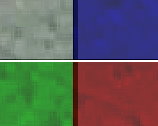

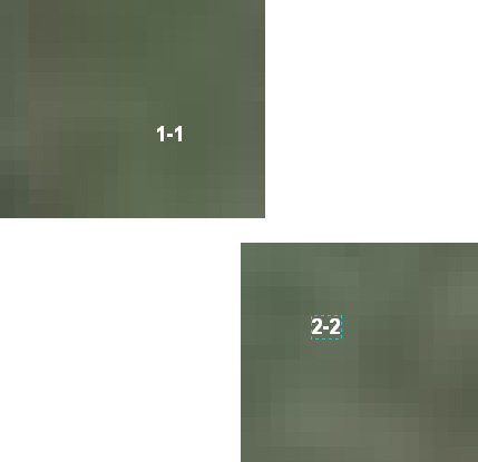

Сообщение saius » 06 апр 2009, 22:11
feya писал(а):saius
Проверил jpgw смежных файлов:
1-1: 256х256, разрешение по х =0,601070533477468, х0=4232929,75237649
2-1: 256х256, разрешение по х =0,601070533477468, х0=4233082,62643306, а должно быть: 4232929,75237649+256*0,601070533477468=4233083,62643306
т.е. смещение 1,0000000 м
аналогично и по вертикали :?
(исходные картинки в архиве)
naxlest.zip
Исходные картинки тут
Т.ж.с. крупно, только без 1-2 и 2-1
Нестыковка
