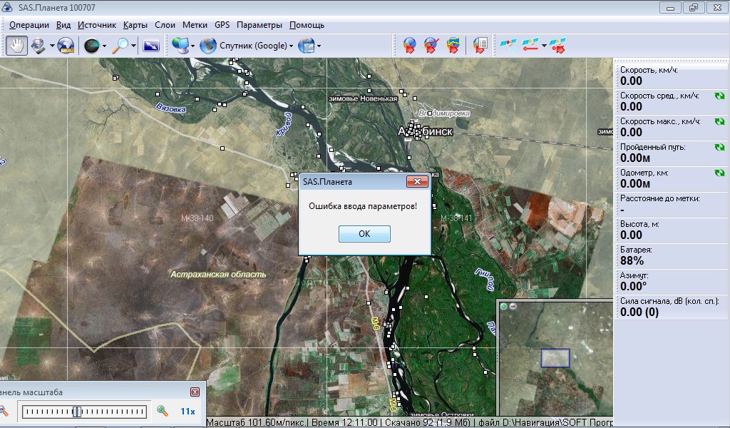

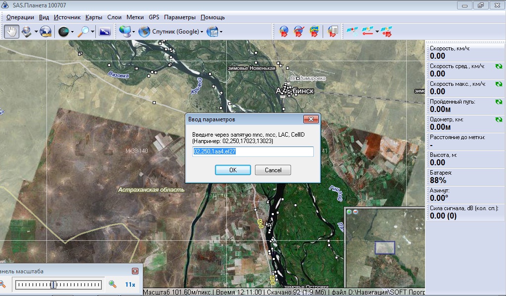

Papazol писал(а):. Замените кириллицу на латиницу, и сработает.
Странно, что авторы программы тут ничего не ответили.
координаты брал с телефона из данных -состояние телефона- (Android Samsung 5700) Заменил на латиницу и результат тот же.
