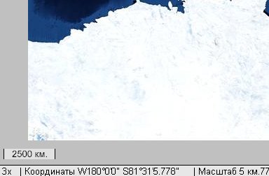

Parasite писал(а):То же самое и про левый край карты (WEST). Прожка ограничивает его как 179'59'59 - хотя в САСе оно имеет координату 180'0'0 (аттач, см.левый нижний угол). На больших зумах 1'-я обрезка может стать довольно большой...
