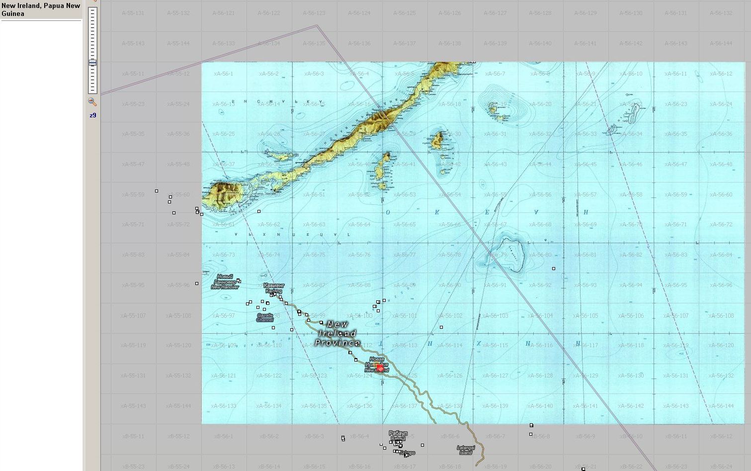

Генштаб - 10км
Новая Ирландия дважды на ушах (зеркало и вверх ногами). Возможно есть смысл повернуть стандартно.
Если не ошибаюсь, владелец сервера здесь присутствует?

Сообщение garl » 17 май 2013, 23:55
ну как сказать "сервера" там простая железка.
спасибо. в понедельник постараюсь поправить.
Сообщение PolevskoyMysh » 18 май 2013, 09:43
Спасибо. Если не секрет, что за железка?

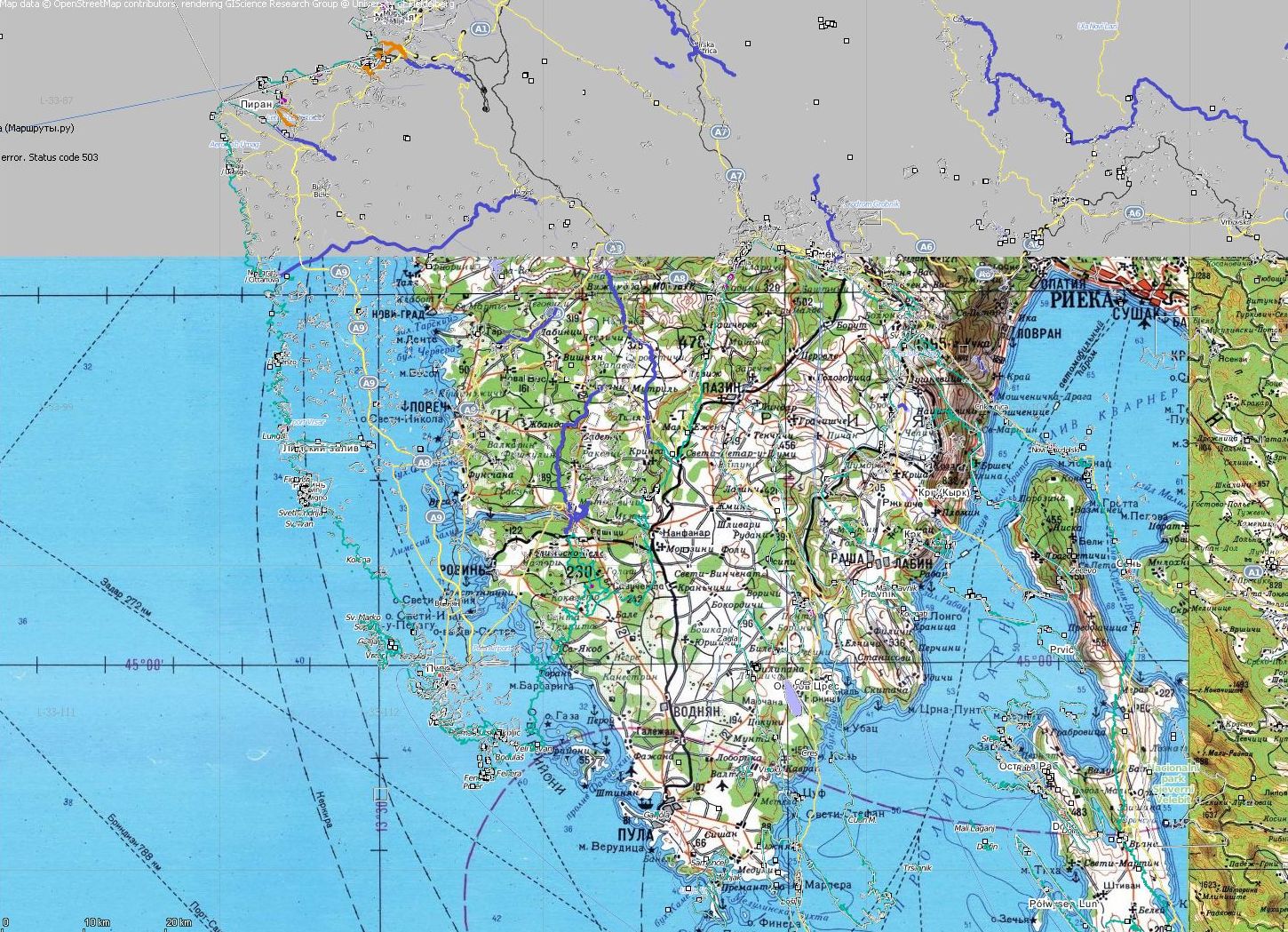

А владельца маршруты.ру тут нет?
У него Истрия сбежала.
