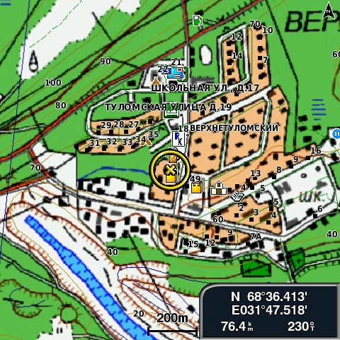

Во вложении картинка , на которой вы показываете что вектор работает?

Сообщение vlasto1 » 21 дек 2018, 15:58
Растровый ГГЦ img и векторный OSM, работает а куда ему деваться.

Re: Экспорт в растровый IMG
Сообщение vovakarma » 21 дек 2018, 16:13
Ну это вы имеете ввиду когда img Делаете с включенным слоем open, а я говорю про карты в навигаторе, то есть если сделал раст в jnx и закинул его в навигатор то другие векторные карты
которые сделаны из векторных слоев будут работать и отобразятся поверх растра, а если сделать раст в img и кинуть его в навигатор, то другие карты увы перестанут отображаться. Вот тут посмотрите плюсы и минусы форматов http://whiter.brinkster.net/
Сообщение vlasto1 » 21 дек 2018, 19:01
vovakarma писал(а):Ну это вы имеете ввиду когда img Делаете с включенным слоем open, а я говорю про карты в навигаторе, то есть если сделал раст в jnx и закинул его в навигатор то другие векторные карты
Я вам выложил растр в img (не jnx) и вектор img поверх него, скрин с картплотера.
